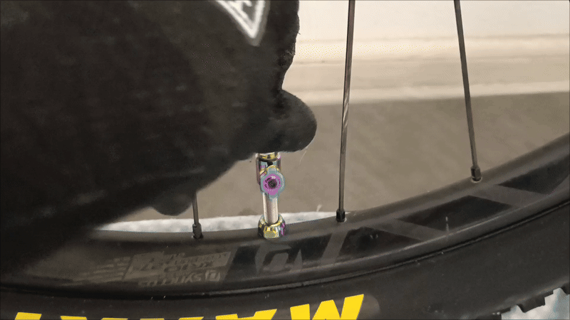

Tak toto je pecka ventil ??
Ľahké osadenie, nafúkala som to obyčajnou pumpou za pár sekúnd a čistá robota, kľudne môžem dolievať mlieko aj v blúzke :lol:
Škoda, že zvuk nejde, ale komplet video s výmenou plášťov bude aj tak na nete :)

110
A koľko za to pýtajú? Predpokladám 40 eur
30.01.2025 - 21:32:53
44,- eur.
Lacnejšie ako kabelka :P :lol:
30.01.2025 - 21:46:27
Kolko to vazi? Vyzera to dost objemne. Ja jazdim Fillmore Tubeless, co je asi niekde v strede medzi tymto a klasickou verziou a zda sa mi to dostatocne.
