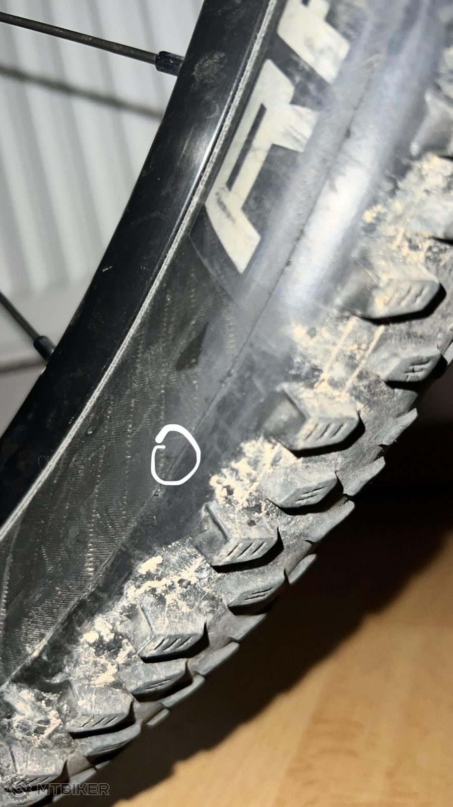

Caute, idem si po radu.. Presiel som na bezdusovy system, pouzil som mlieko Schwalbe DOC BLUE tmel, kde som nalial 60 ml podla navodu, pretrepal poriadne a vsetko okej, tlak drzal..
Vcera idem na prvu jazdu a pridem domov a pozeram, ze koleso makke, z bocnice vyfukoval vzduch cez miniaturnu dierku. Presne kvoli takymto dierkam, som presiel na bezdusaky a hned defekt ?
Plast je Schwalbe RACING RALPH 29x2.25" ktory je na 50 percent zjazdeny..
Tlak som mal 2.1 baru.. Zamyslam sa, ze preco mi mlieko nezacelilo takuto dierocku.? Nikdy som nemal bezudsaky, tak som neprijemne prekvapeny tymto..
Co myslite? Diky za postrehy
defekt.jpg 177.61 KiB thumb_up0thumb_down
10.03.2025 - 08:55:39
nafukaj a koleso naklon, tak aby natiekol tmel do dierky.... švabka ma velmi tenke bočnice preto sa zle lepia
10.03.2025 - 09:01:51
Celkom optimizmus naliat len 60 ml do stareho jazdeneho plasta. Mal si dat 90 ml, natlakovat aspon na 3 bary + nechat rozliat po bocniciach (polozit na vedro).
10.03.2025 - 09:11:30
Aspoň 120ml si mal dat ja dávam toľko
