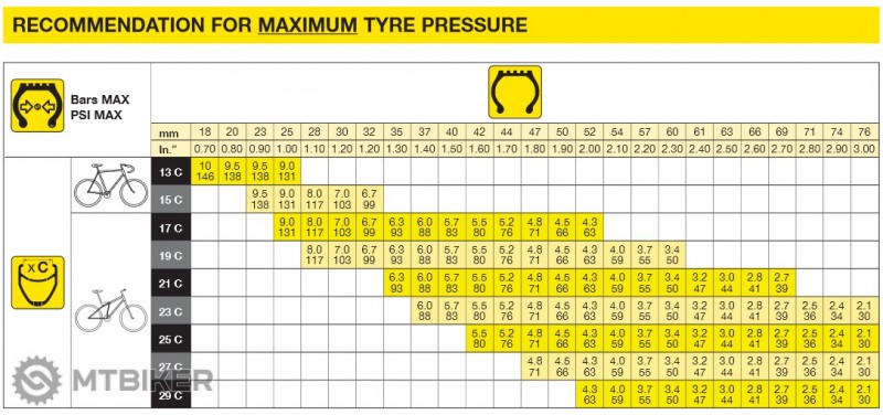

Nie je 60 psi za limitom rafika a/alebo plasta? Sa mi to zda nejako vela.
18.07.2014 - 10:30:21
Gumy maju uvedene max 4bar alebo 60psi (pekne si to pri tych prevodoch zaokruhluju). Rafiky neviem ale 4 bary zvladnut podla mna musia. To vobec nie je az tak vela. Mimo to, len som ich tak nafukal aby si sadli. Vysia na bajku takto a nez pojdem jazdit tak ich spustim :)
18.07.2014 - 10:34:43
Tak minimalne tie rafky riadne otestujes. :-) Co som ale videl upozornenia na rafkoch, tak cim sirsi plast mal byt pouzity, tym nizsi bol maximalny povoleny tlak.
18.07.2014 - 10:38:51
Myslis nieco taketo (toto je pre Mavic):
pressure_chart.png 69.62 KiB thumb_up0thumb_down
18.07.2014 - 10:49:04
Presne.
