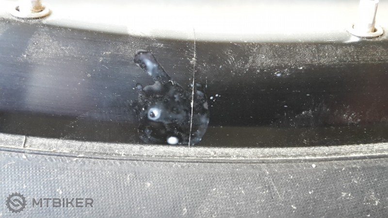

No tak keď už som vyriešil pásku, keby som nerobil (aj) pneuservis tak plášte Onza asi nenahodím, narazil som na tretí problém. Toto sú moje druhé kolesá DT a druhé problémové. Zadný ráfik fučí cez spoj. Teraz otázka, udrží to tmel? A ak aj áno, je ten spoj dostatočne pevný ?

Keď fučí, máš špatne nalepenú pásku, alebo netesní ventil. Vzduch má zostať medzi plášťom a páskou a nie medzi plášťom a ráfkom.
01.06.2016 - 08:23:21
Ak lepšie neutesníš ráfik páskou, bude tlak a hlavne tmel unikať do dutiny ráfika a tam zasychať, resp. robiť ježka. (odtiaľ ho už neodstrániš)
Čím skôr si to utesni!

Tak som teraz plášť zhodil ešte raz, dôkladne prezrel a nenašiel som miesto kade by to mohlo unikať. Ventil som pritiahol tak to odsledujem. Použil som pásku Schwalbe no niekde som čítal, že nie je moc dobrá ale bohužiaľ jediná, čo som v ZA narýchlo zohnal tak možno ešte skúsiť inú pásku.

Aku maš široku pásku a aky maš šiokú pásku? Paska by mala byť o 3-4mm širšia od ráfiku. Keď ti uniká spod ventilu skus dať pod ventil teflonovú niť ako tesnenie.

Keď si to zreparoval, nahoď pneumatiku, natlakuj a v lavóry pozri, či neuniká vzduch z tej dierky v ráfiku. Ak už nie, až potom nalej cez ventil selant.

Pochopil som... Rafik je široký 25 a páska tiež. Prerábal som už tri sady a vždy páska rovnaká ako ráfik a problém som mal len pri použití iného mlieka ako dávam... Ešte uvažujem, keby mi mlieko uniklo do ráfika tak ho tlačí aj okolo špicov či? Stále mi to vychádza na ten malý kút spoja ráfiku kde sa spája plášť a páska. Budem to priebežne sledovať... V každom prípade ďakujem.
