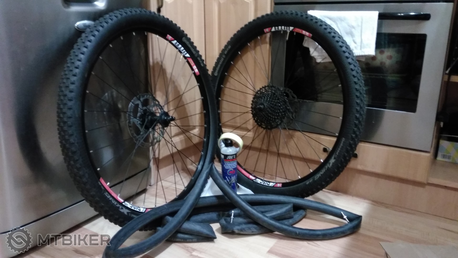

Dal som dusiam zbohom... Po 1,5 hod hotovo a pekne to drzi. Uvidime rano :D
Pouzita wtb paska, joes ventilky a mlieko joes elite racers sealant.
