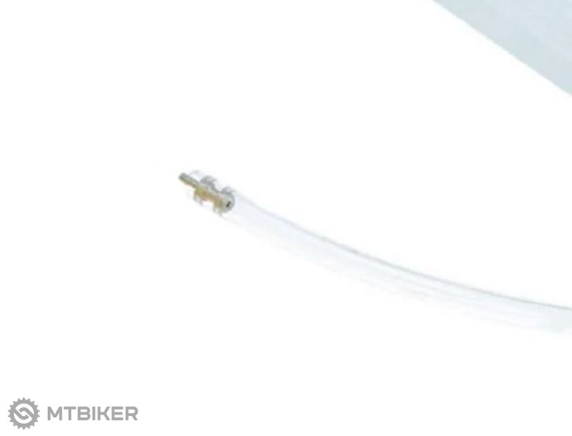

Tak treba s tehnikou popracovat. Nedavno som zaregistroval tuto koncovku do hadicky, co ulahcuje odvzdusnovanie. Na Ali to je tiez.
https://www.mtbiker.sk/shop/servis/odvzdusnovacie-sady/shimano-tl-br001-striekacka-na-odvzdusnenie-brzd-p137178.html
