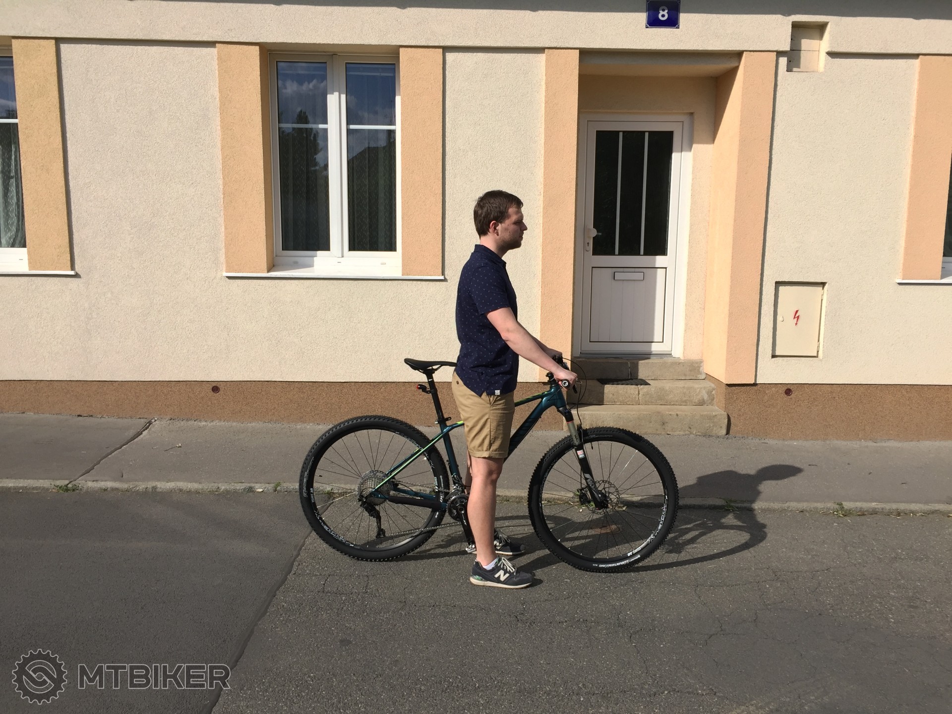

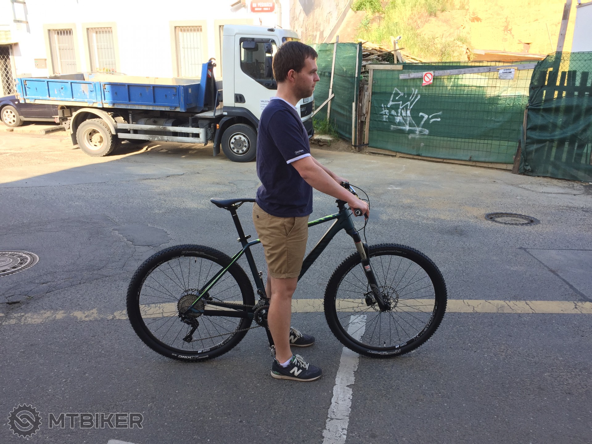

potřeboval bych poradit s velikostí kola – mám doma 2 AL SLX 7.9 – M a L. Mám 178cm, 83cm nohy. Objednal jsem L, a u něj mám v botách cca 0,5 cm nad kostí (nikoliv nad pytlíkem) – takže by nějaký neopatrný seskok docela bolel. Tak jsem pro jistotu zkusil ještě M a to je na výšku ideální, mám ale strach, že možná trošku malé. Můžete poradit?
Fotky ke srovnání v příloze. M = zleva doprava, L = zprava doleva. Ostatní jsou označené. Nemám na sobě nášlapy, ale jsou stejně vysoké.

Osobně se cítím o něco lépe na L, ale bojím vysoké horní trubky. M mi přijde až moc cestovní pozice, ale zase je nižší trubka. Ale mozna by M zachranil delsi predstavec?

tie linky na videa nafunguju...
podla foto je ti ok aj to Mko.. dlhsi predstavec by sa mozno hodil.
ale nic nepokazis ani tym Lkom... nemyslim si, ze pri beznom jazdeni si budes vajcia buchat o hornu ramovu trubku alebo o predstavec

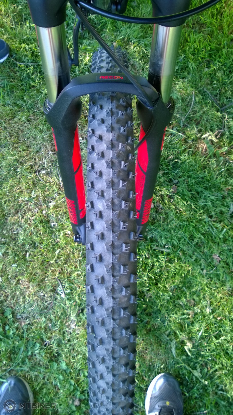

Chcem sa vsak opytat dve veci: 1) po namontovani predneho kolesa mam pocit ze je blizsie k lavej nohe vidlice (pri pohlade z biku) a nie je uplne v strede. Ked som sa to snazil odmerat metrom, tak sa mi zdal rozdiel niekolko mm. Je to podla Vas v poriadku? Mozem na biku jazdit a neposkodi sa tym alebo sa tu musi hned opravit?? vsimol som si ze sa to niekolko stran dozadu riesilo. Napisal som aj do Canyonu tak som zvedavy na odpoved.

kimlo Taky si rikam, na rovinu bych asi zvladl obě velikosti
Rikam si, ze M s predstavcem a malym offsetem na sedlovce by bylo asi ok. Ale na L se pri jizde citim jako doma
Pri pohľade na tie foto by som určite bral L. Myslím, že to M by nebolo moc pohodlné na dlhšie jazdy. Samozrejme ide len o môj názor a moje preferencie.
