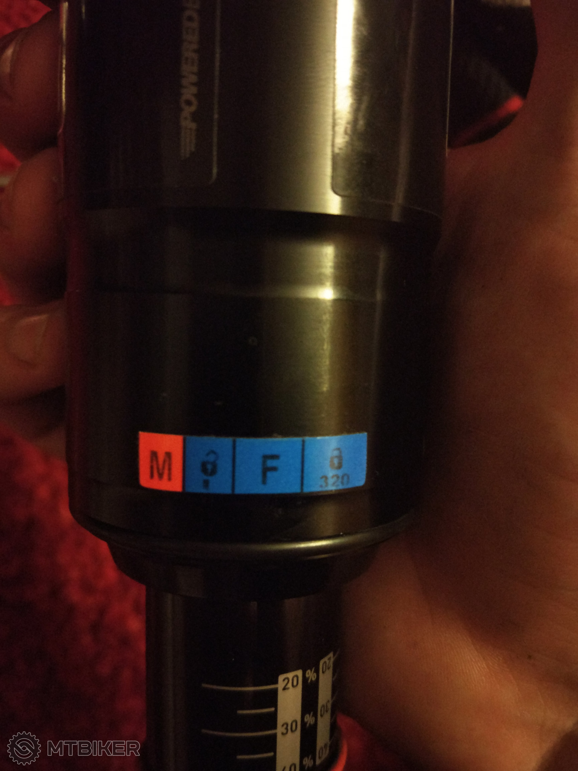

FYI toketo oznacenie ma tlmic. Co sa z toho da vycitat?
