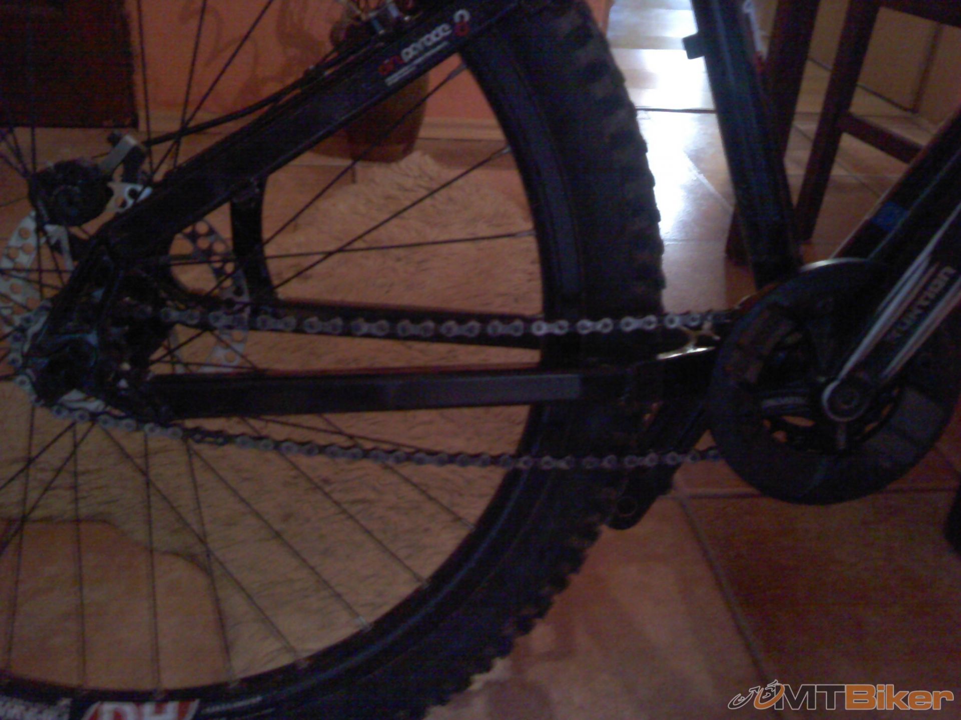

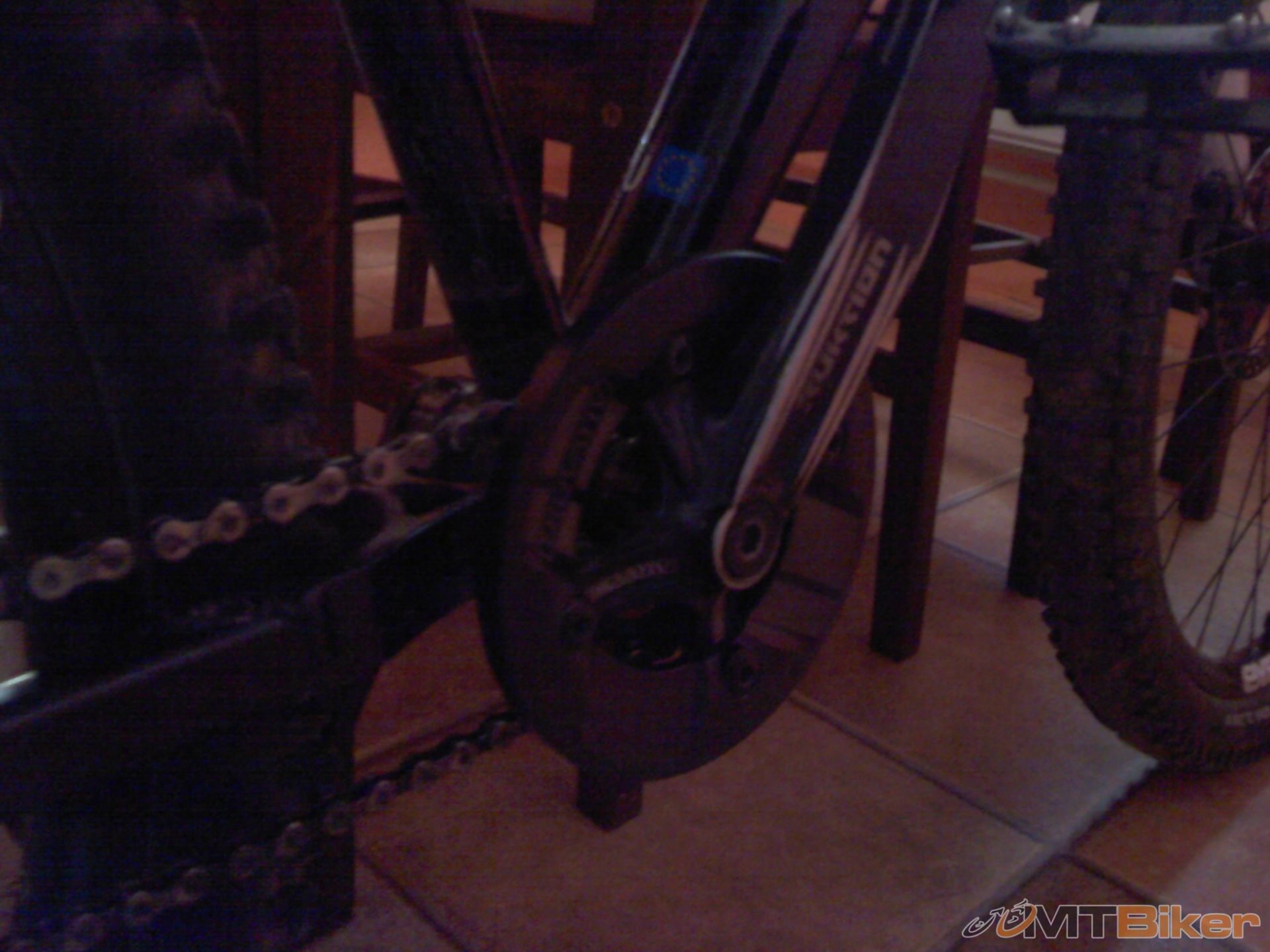

Nazdar...na bike som chcel single speed tak som si kupil redukciu a v predajni mi ju nahodili a skratili retaz no povedali ze skratit uz viac nejde ze retaz bude padat a ze aby nepadala potrebujem napinak.Nedalo by sa to nejak spravit aj bez neho?Ak nie tak na nete som nasiel tento http://shop.dolekop.com/index.php?oddeleni=detail&sekce=61&id=562 prosim vas pasoval by mi na bike?
mohol by si skúsiť povymienať vzadu pastorky.. 14z 17z 13z 15z proste skúsiť to nakombinovať vpredu 32z alebo 36z... ja si idem robiť singlespeed tiež a reťaz napnem páskou aj keď to nie je estetické a nikto ma tu nechápe mne to nevadí
na tvojom mieste by som volil napinak Da bomnb ktrory si uviedol na zaciatku diskusie ak mas take uchytenie pri hlav. zlozeni ( neviem ci mas vpredu iba 1 pilu ale dako si to nepopisal...) ale ked to bude singel tak asi 1 aky je to ram? ta by dost pomohlo...
no ja mám už z tohoto pocit, že si správne nenapísal, o čo ti ide...
singlespeed - 1 píla vpredu a 1 pastorok vzadu
potom ak máš horizontálne pätky na zadnej stavbe, napinák nepotrebuješ, ak máš vertikálne, napinák potrebuješ
lapla asi omylom napísal nejakú zmätočnú hromadu slov (hlav. zloženie??)
no skrátka chaos...
no už vidím, že dragstar je klasický rám s vertikálnymi pätkami, takže na singlespeed potrebuješ napinák, ktorý sa montuje namiesto prehadzovačky (zadnej)...
Proste mne ako som pisal v predajni dali do zadu tu redukciu iba jeden prevod tam zostal ale v predu mi to nechali na tej mensej pile ako som chcel ale tu vacsiu nedali dole ...a retaz skratili ale povedali mi ze uz viac to nejde ci co a retaz nebude napnuta a bude padat ked budem napr skakat abo tak...ze potrebujem napinak

ten napinak Point si urcite nekupuj je to z nejakeho srackoveho materialu, brat ho mal nevydrzal mu ani mesiac
