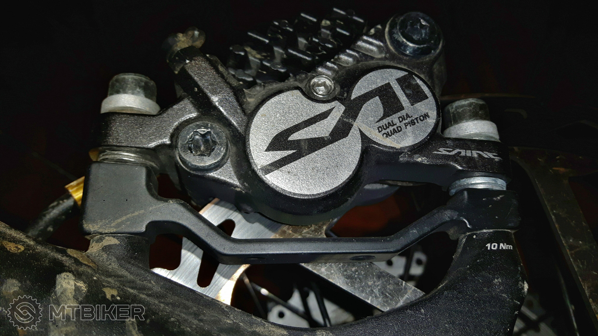

máš prasiatko z Avid code,podložky musia byť 2 ks zvrchu aj zospodu,dá sa použiť aj adaptér zo Shimana,ale treba kúpiť dlhšie skrutky,každú o cca 5 mm-tie original budú pri použití podložiek krátke,kúp v železiarstve M6 na imbus,mám to tiež tak,keď som montoval tie brzdy,mal som len adaptéry Shimano,ak stihnem,dám v priebehu dňa foto-inak netreba zakladať novú tému,navrhujem presunúť sem: https://www.mtbiker.sk/forum/komponenty/ake-kotucove-brzdy-t21065-3435.html

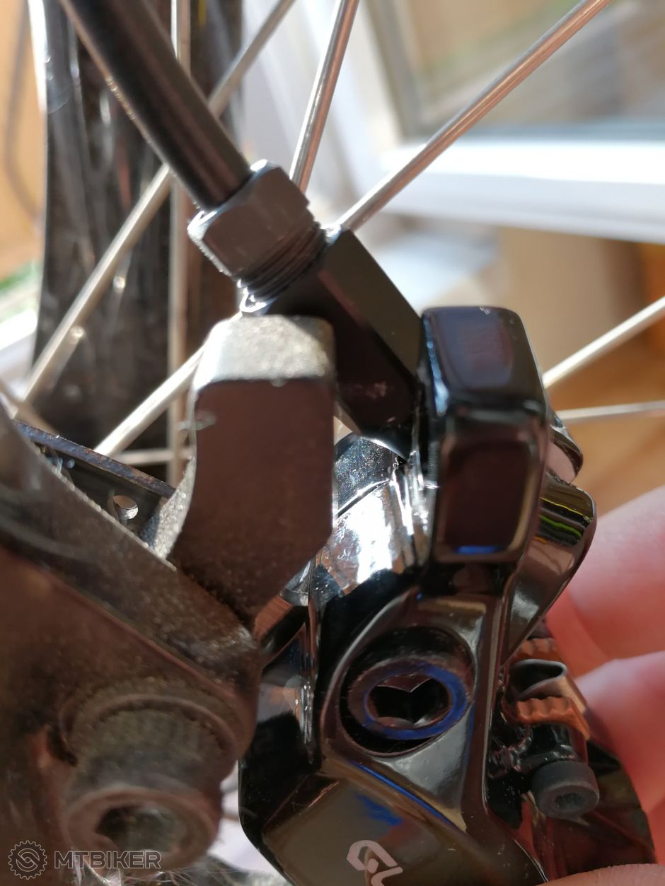

Menim kotuc zo 180 na 203 aj nove brzdy na 4 piest zee.Povodny adapter ostava a sa pridava dalsi ako je na foto ci cele zle? Ak idu oba adaptery tak kratke sruby su.

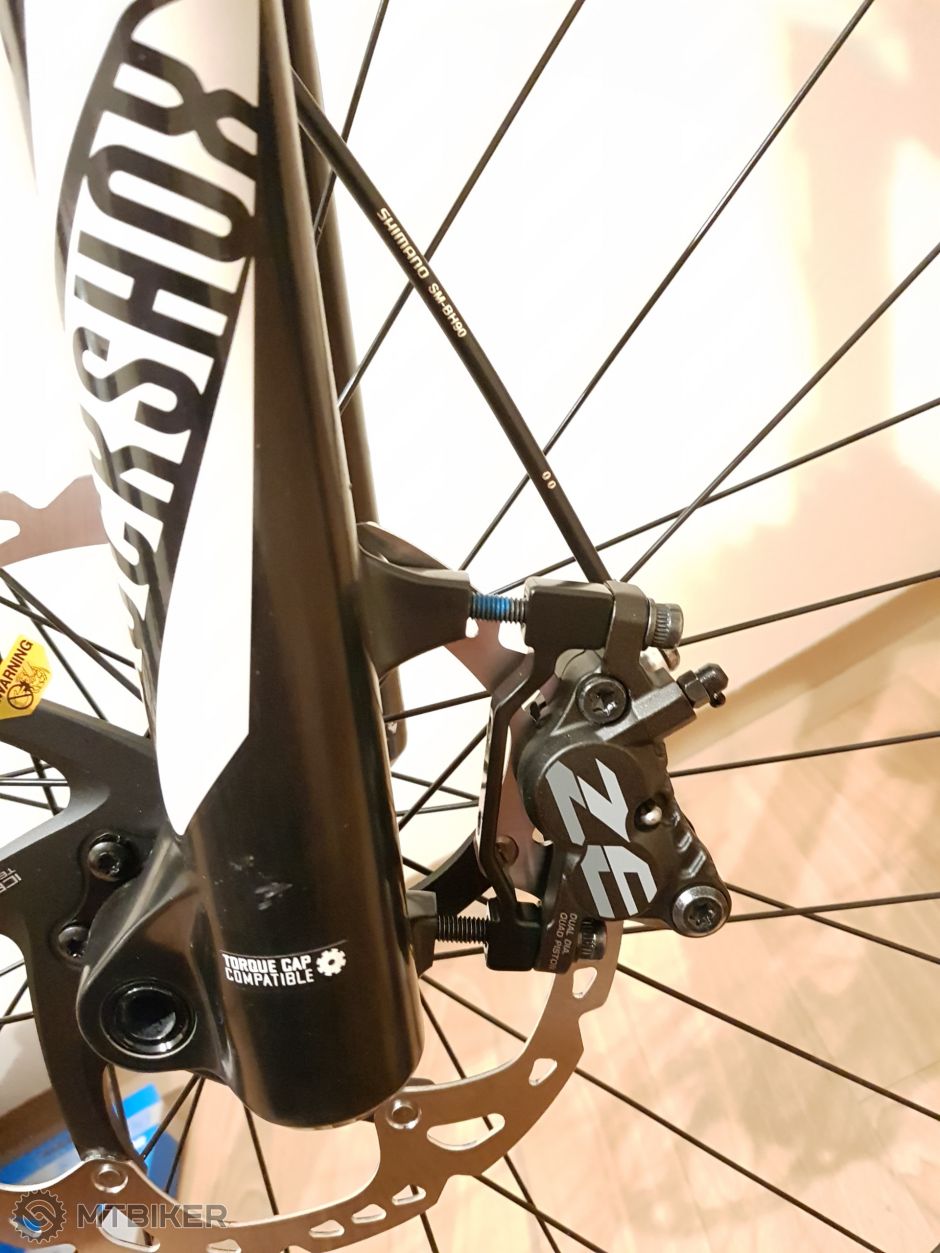

EDIT: toto je oficiálne na vidlu, ale asi také niečo budem potrebovať http://www.wiggle.co.uk/shimano-xtr-mount-adaptor-front-post-to-post/

Ten vyssie bude zo 160 na 180 a preto su nutne podlozky,kedze je o chlp nizsi ako tento.
