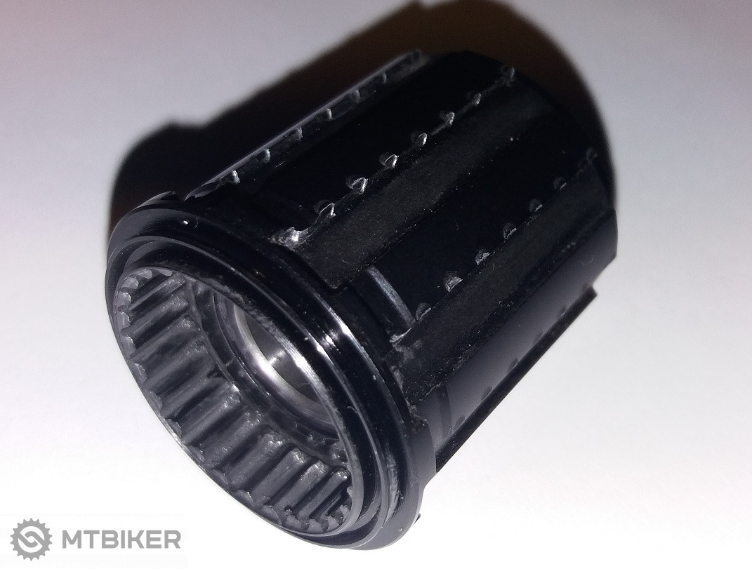

Ale klasicka kazeta bez unasaca dava zabrat hlinikovemu telu.
Ratchet je DT kompatibilny , to mam preverene. Aj orech vyzera byt velmi podobny, preto zvazujem ocelovy od DT.
Vie niekto, aky je rozdiel medzi tymito DT orechmi?
HWRABX00S6530S a HWRABXWSS2357S (je urceny pre hybridy).
Vedel by niekto pls. pomerat rozmery DT orechu na 142/12 osku?
ZTTO orech je:
vnutorny priemer: 15mm
dlzka: 40,4mm (vnutorna medzera 8,2mm + loziska 25,6mm + vonkajsia medzera 6,6mm)
Maximalny vonkajsi priemer pri naboji: 37,2mm (jeho odskok od zuzeneho vnutorneho okraju je 2,7mm).
vnutorna medzera 8,2mm + loziska 25,6mm + vonkajsia medzera 6,6mm? toto neviem uplne presne co myslis
ja som zvazoval zbrusit jeden z vystupkov a dat tam kus kovu. no neviem cim by som to zbrusil. a nemam ani moznost vyrobit ten kus kovu (plech odpovedajucej brubky, noznice na vystrihnutie ... )
ked som kazetu dotiahol tak ze k povoleniu bola potrebna ocelova tyc a bicom sme vylamali niekolko zubov, drazky v orechu neboli. potom som ju zatiahol tak aby som ju vedel bez poskodenia povolit a uz su tam drazky.
Loziska vnutri orecha s vlozkou medzi nimi maju spolu "dlzku" cca. 25,6mm. Tie zvysne cisla su vzdialenost po vonkajsi okraj orecha - spolu je to tych 40,4mm.
Je to hlinik, takze by mohol stacit aj "vrtakovy" brusny nadstavec na vrtacku a ako vlozka ten polotovar na vyrobu klucov + upravit karboskou. Niekto spominal, ze aj ziletky pomozu.
Ale sr.. sa s tym nebudem , kupim ocelovy DT ak bude pasovat.
ziletky boli tak isto zahryznute ako orech ked som ich naposledy vyberal
