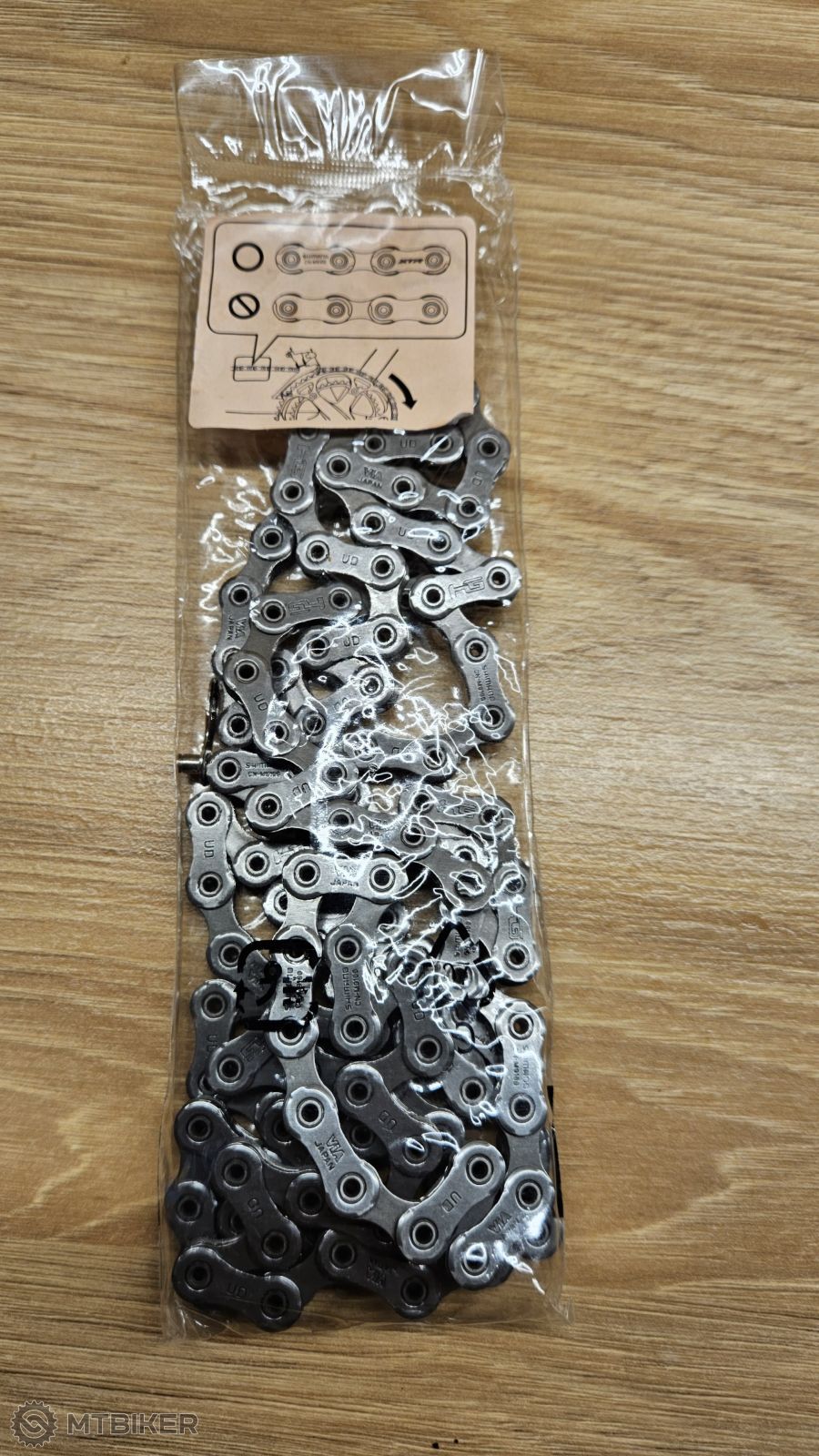

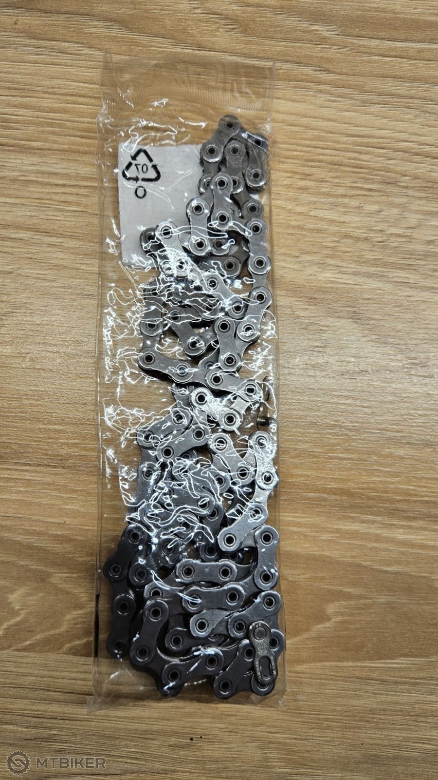

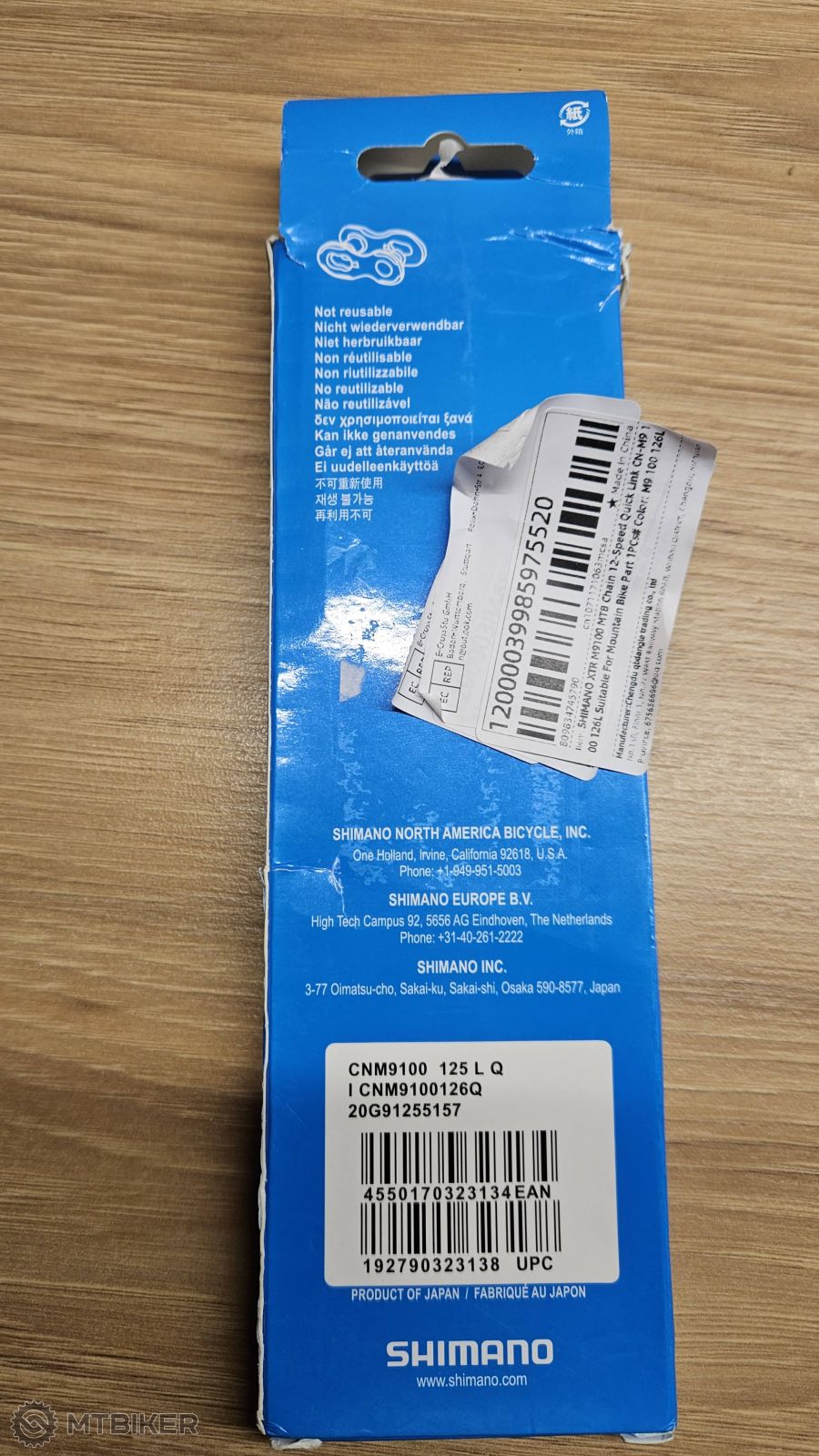

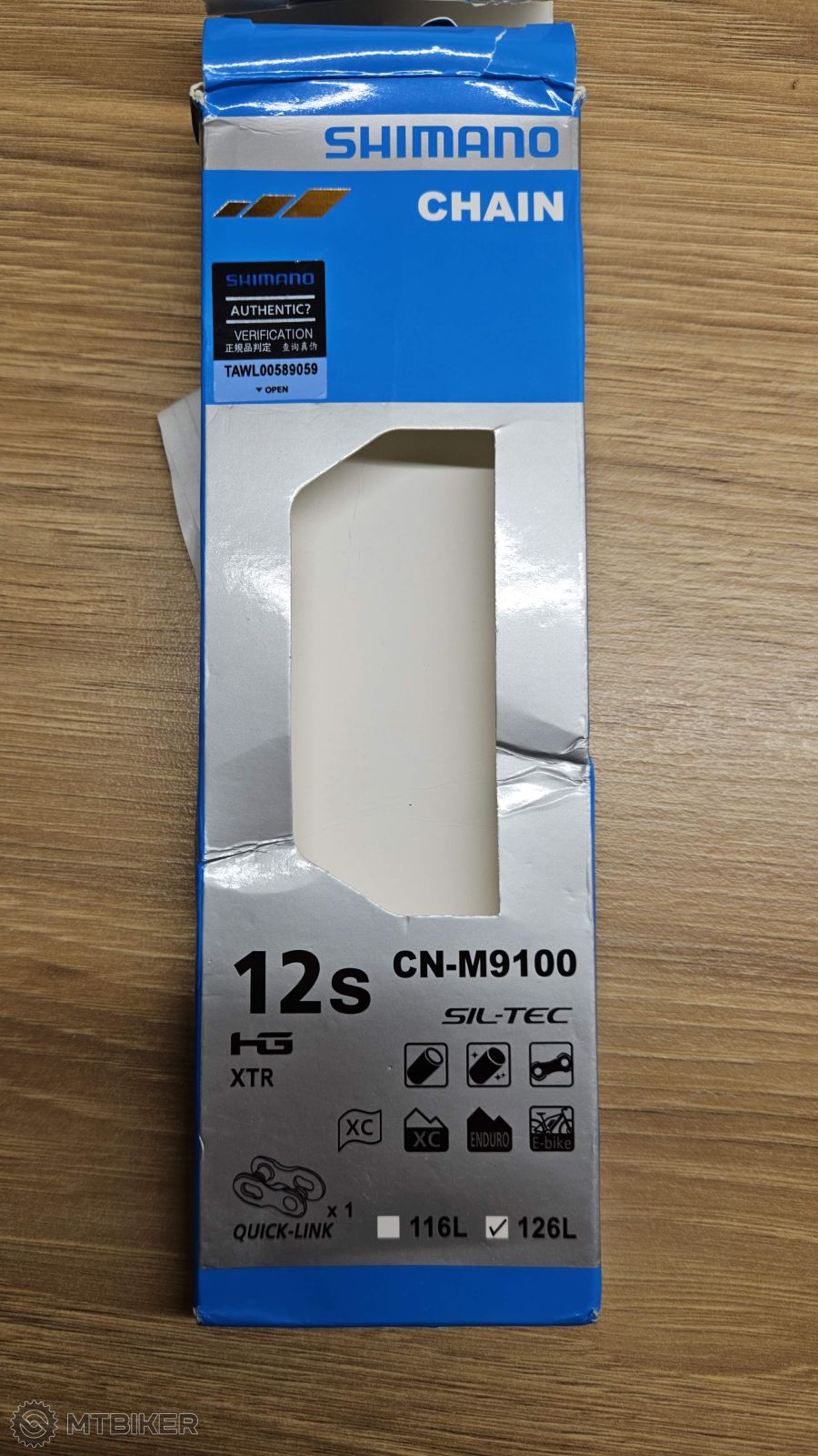

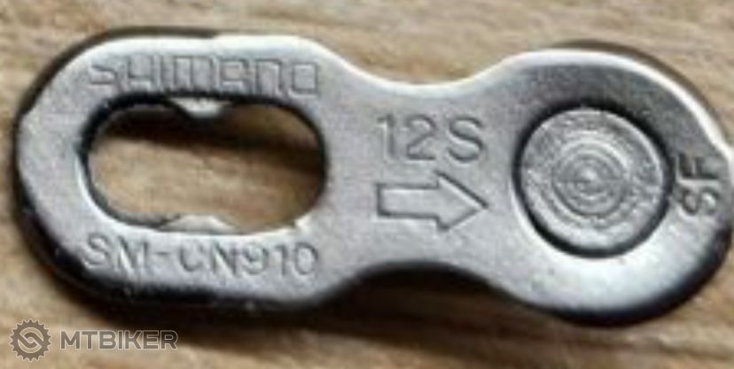

Asi to bude fake, podla videii na YT
https://youtu.be/51H1E9I32Ks?si=kFV4Fk41ZENrxnkB
Bah, ani seriozny obchod nic nezaruci, viz. posledna kauza diskov. Ale mozu aspon vratit peniaze. Ale to aj aliexpress

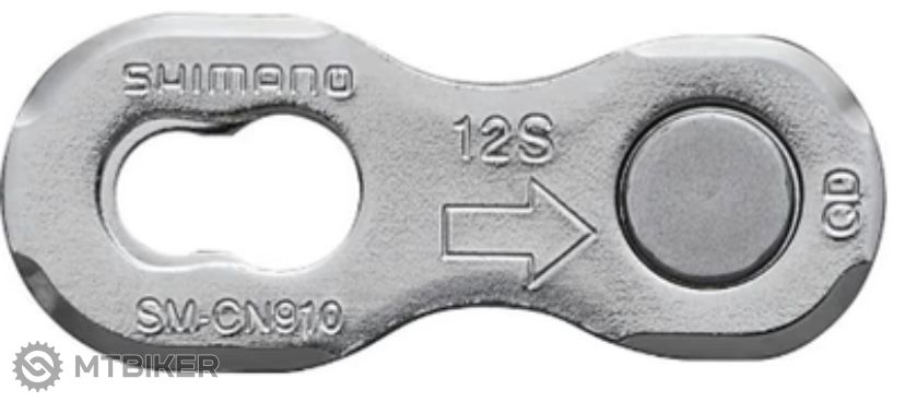

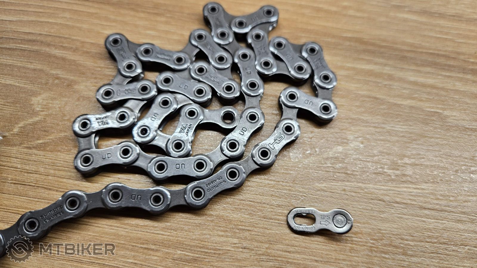

Tie videa sa ale tykaju 11s reťaze a to nie je podľa mňa to isté...
- otvor na cap je vacsi
- gravirovanie ine
- obvodove hrany su ine
nakoľko mám v ruke SLX novú a pozerám, že tá má ten nábeh len na vonkajšom článku.
Som sa pohrabal na ali a tieto "chinamano xtr" reťaze idú okolo 30€
