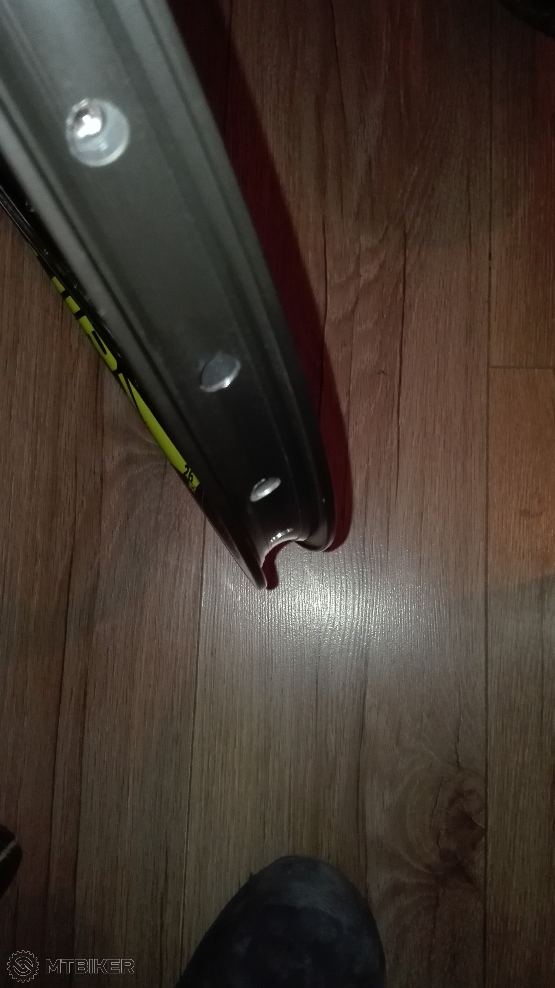

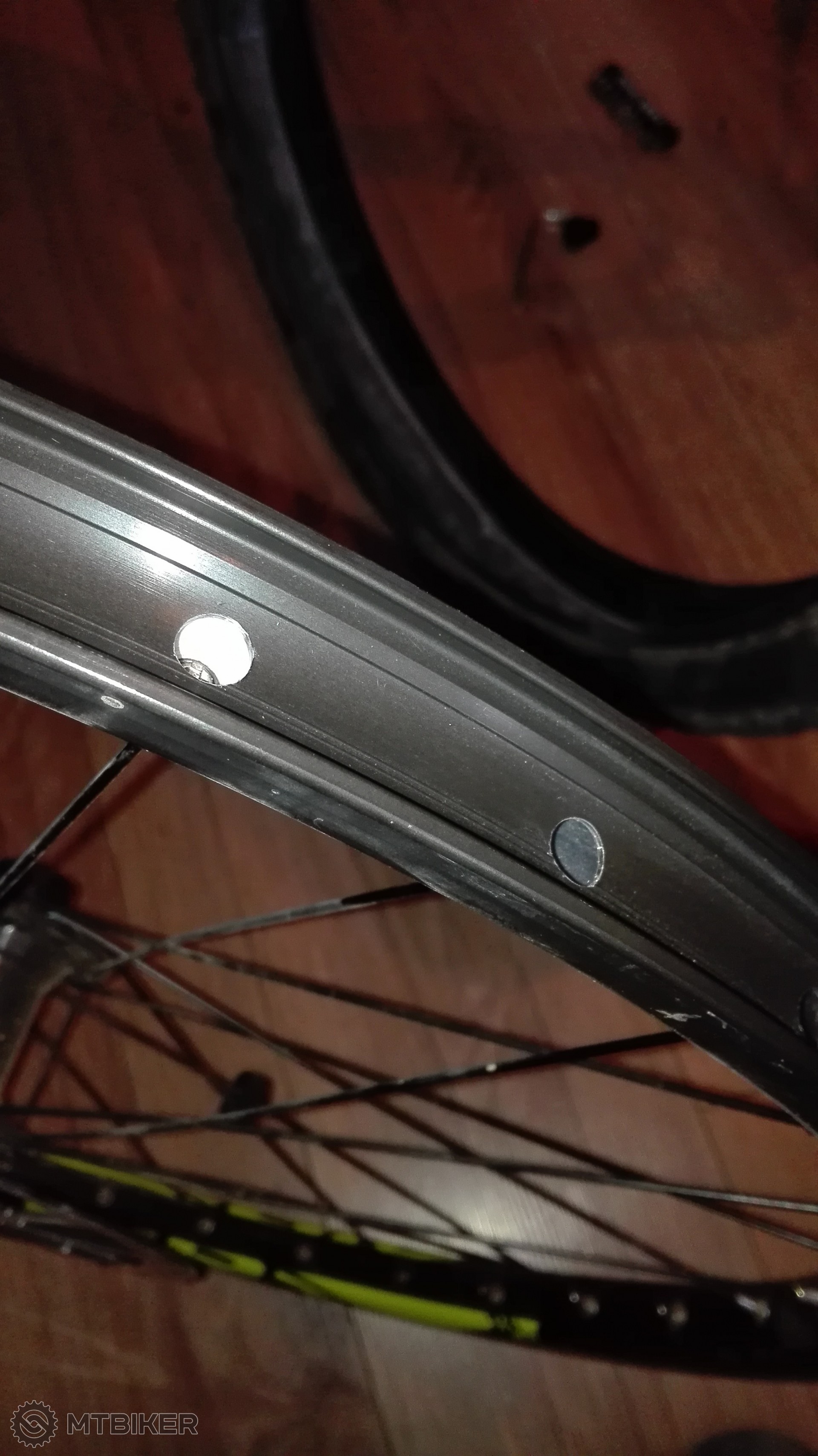

MOC 1,19 €/edit ešte jedna malá otázočka dá sa zistit z tychto fotiek čo je to za ráfik (klasicky alebo TLR ?) chcem odpoveď profíkov
snažil som sa ho porovnať z obrazkami z tohto članku http://www.mtbiker.sk/clanky/6969/konvertujem-na-vieru-v-bezdusovy-system.html no nejak som neprišiel k záveru (ako som pisal som zaciatocnik)
Mal som Effetto Mariposa a Joes No Flats. Do Alu rafov su dobre, ale na karbon poriadne nelepia.
Kludne to použi na TLR . Nie som profik ale ja bez mihnutia oka by som tak urobil.
Po odmastneni rafika sa paska aplikuje s riadnym tahanim, roztrhnutia sa bat netreba a rozhodne neni treba ziaden sekundak.

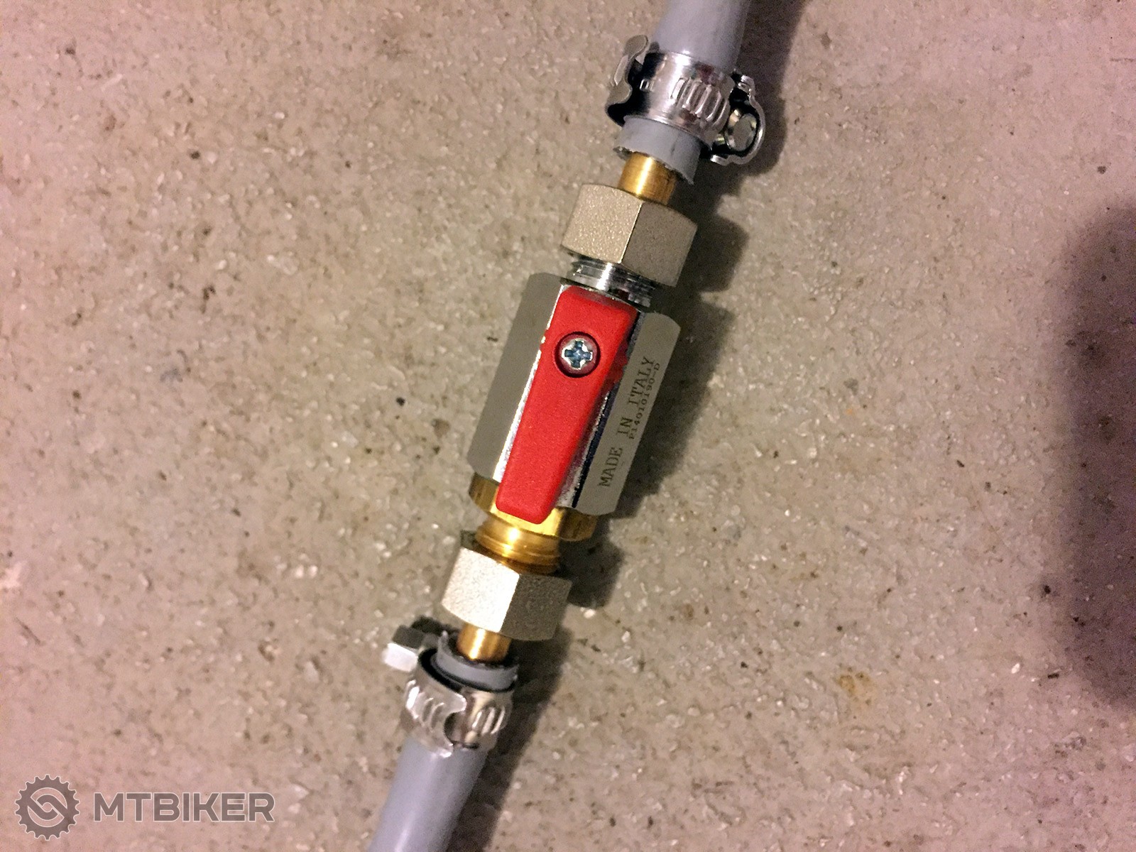

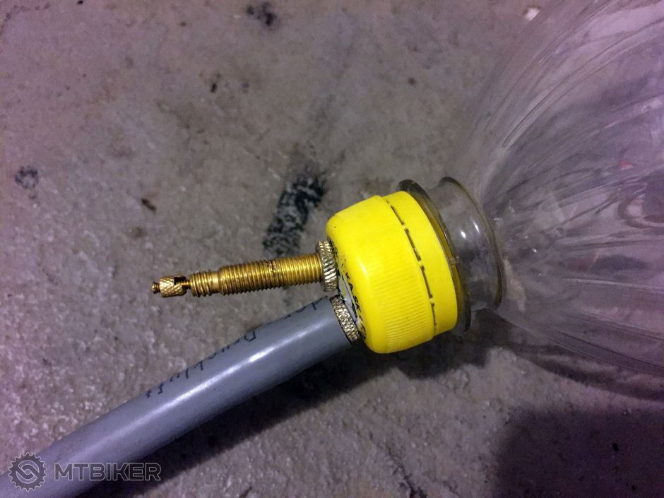

tak som si ten "vzdusnik" alebo lepsie povedane tlakovu nadobu z PETky vyrobil aj ja... to uzarvaranie hadicky mam poriesene takto... a funguje to
a takto sa to normalne robi s pneu na nakladne auta
Dolezity je ten detail - karbo raf. Na Alu raf to nie je problem, to je jasne, ale tento ma matnejsi povrch a paska na nom tak dobre nelepi.
