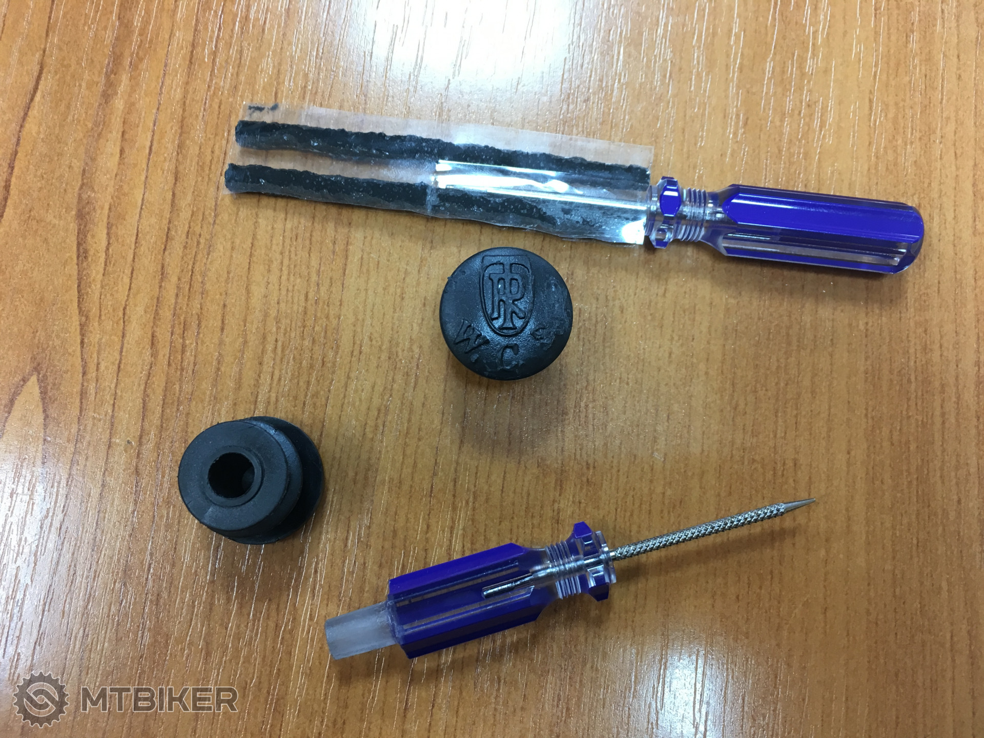

2019, oficialne ma Giant na webe napisane, ze su to plaste bez dusi. Defekt je nepravdepodobny, oba plaste idu dole skoro rovnako. Da sa zistit ci mam/nemam duse bez zhadzovania kola? Nejako cez ventil?
Nie je to normalne. Ja nemusim dofukovat tyzden aj dlhsie. Treba dat kolesa do vane, lavora s vodou a uvidis, kde to fuci celkom zretelne.
Ja mam bezdušáky od výroby Giant trance a v prednom kolese som vôbec nemal naliaty tmel a v zadnom ho bolo žalostne málo.. Otoc ventil smerom dole povoľ ho a trochu sfuc tmel by ti mal ísť trochu aj cez ventil. S veľkou pravdepodobnosťou tam nebude nič
