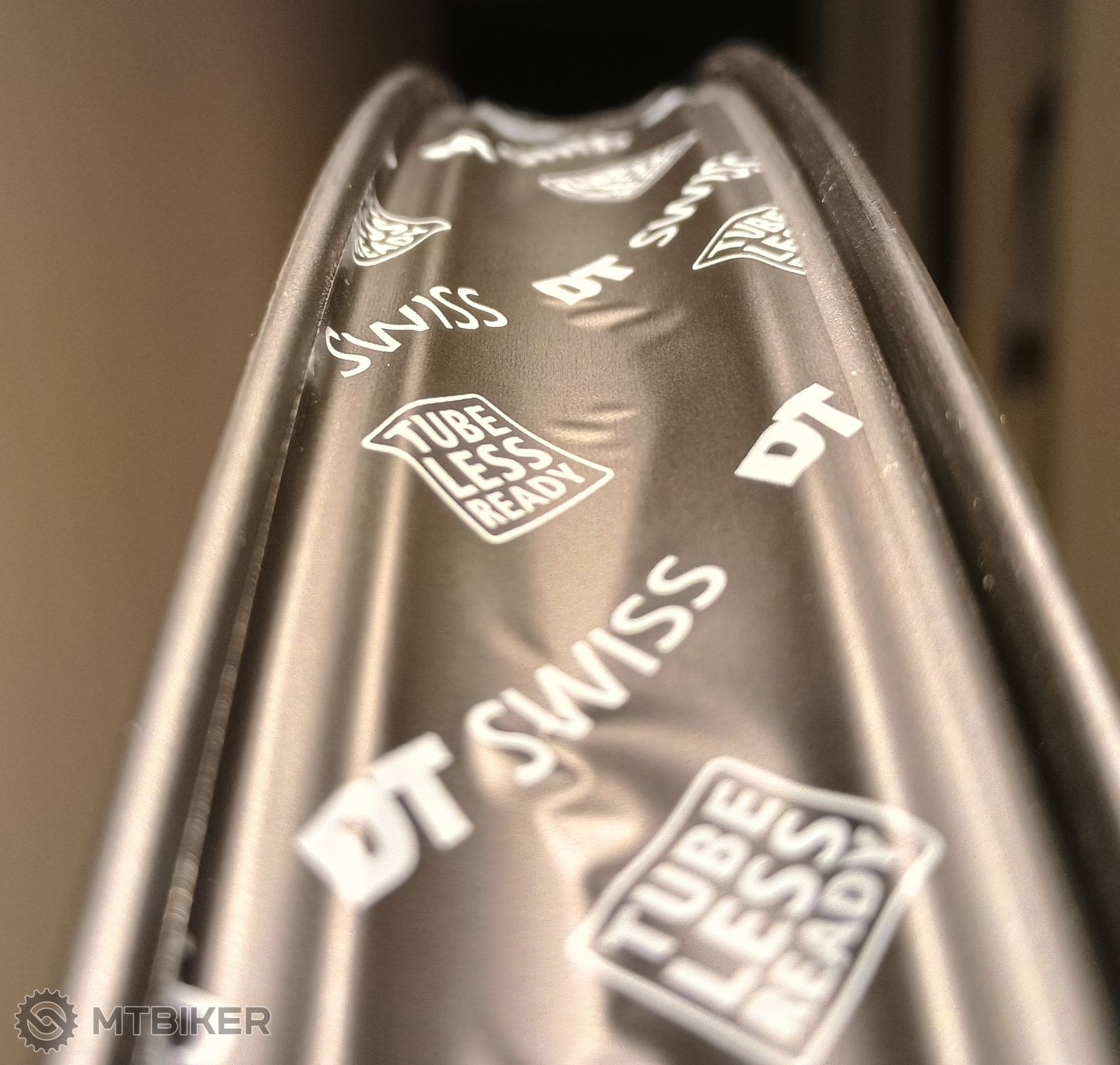

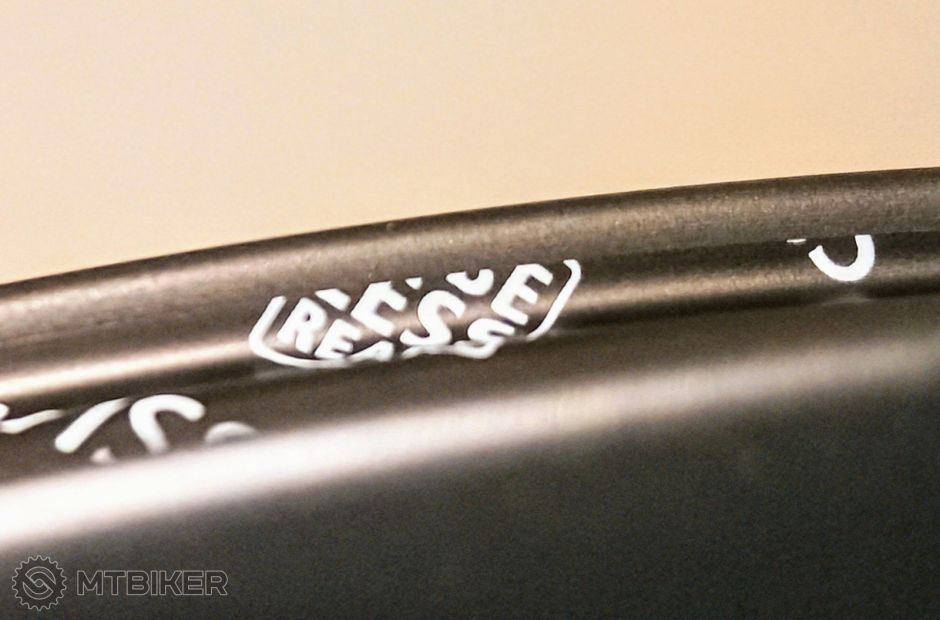

Pri lepeni pásky mi to na jednom mieste trochu "ušlo" a paska je nalepená asi do polovice vnútornej výšky rafika. Je podľa vás potrebné opaskovat odznova? Je to na jednom mieste, väčšina je ok.
Diky!
pisal som ti ze ked niekde nahodou seknes plast tak ze ho mlieko nezalepi ale budes potrebovat don dat knot, moze ti sfuknut natolko ze ti odskocia patka. stalo sa mi to niekolkokrat. musel vylievat mlieko a babrat sa s dusou. a pritom stacilo vymenit pasku dtswiss za notubes a ten isty plast na tom istom rafku drzal aj po uplnom sfukniti. pri seknuti potom stacilo dat knot nafukat a ist dalej.
ale ved sam pochopis ked budes plakat nad rozliatym mliekom kdesi v lese.
Okej, tak potom áno. Zle som ťa pochopil. Prepáč a ospravedlňujem sa.
Btw, ktorá to je páska, prosím?
