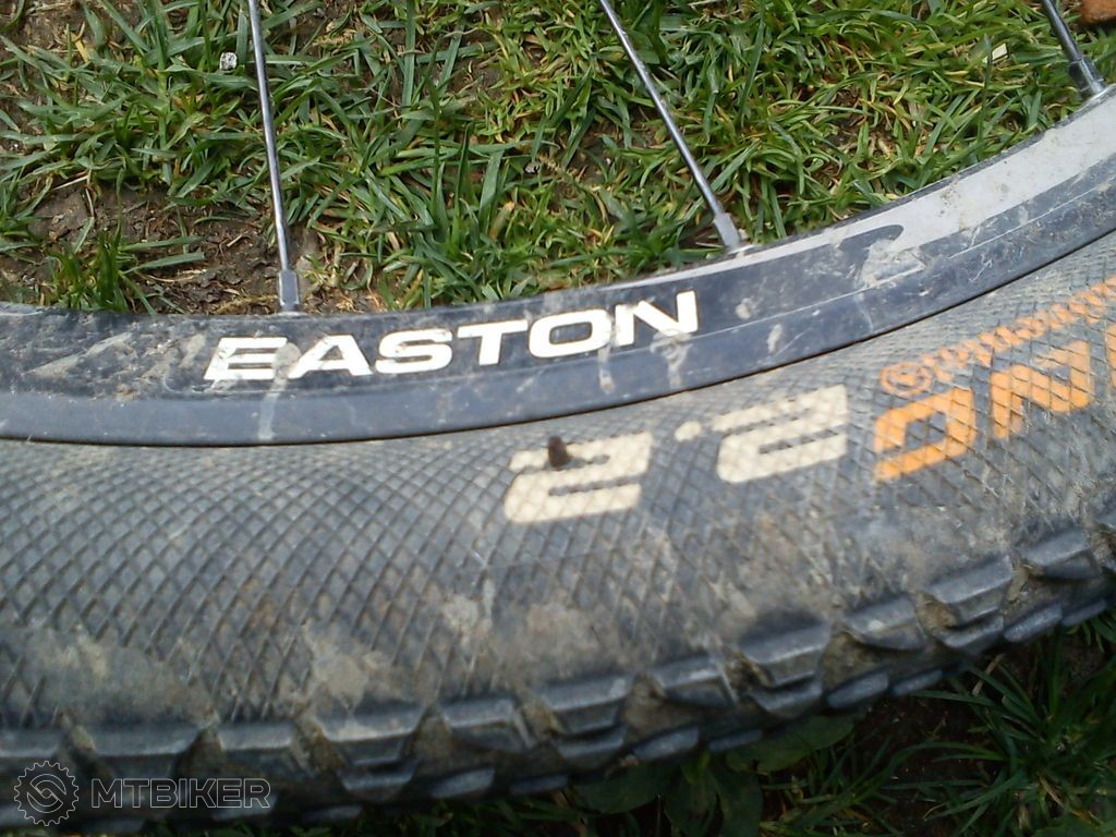

kazdopadne sucasne riesenie funguje lepsie a aj plast isiel nahodit lahsie.
ale rubena sadu urcite neodsudzujem, u vela ludi funguje bez problemov (na prvy krat je tam ale malo tmelu)
S tým počítam (nemesishard mi písal, že len vrchná streiborná vrstva sa začala odlepovať , ale koleso omotám 2 krát, plus použijem ECO Joe's, čo možno pomôže. A ak to zlyhá, stále môžem stále nahodiť dušu ako má rubena sada ale predpokladám, že to nutné nebude, no uvidíme
plast bol na hodeny na kolese uz tretiu sezonu cize aj tmel tam bol rovnako dlho, samozrejme 4mm dieru to nedokazalo zacelit pretoze som po rozobrati doma nasiel v plasti zhluk cohosi
pouzivany tmel je Stan's Tire Sealant
dnes som vymenil aj v zadnom pre istotu
ani neviem ci to mam dat prec a babrat sa s tym
tak neviem veru ako to nahodim este cez dusu bez toho aby som tu dusu nepotrhal
akoze fakt neviem ako to nahodim este s tou dusou ... vyskusam a uvidim
