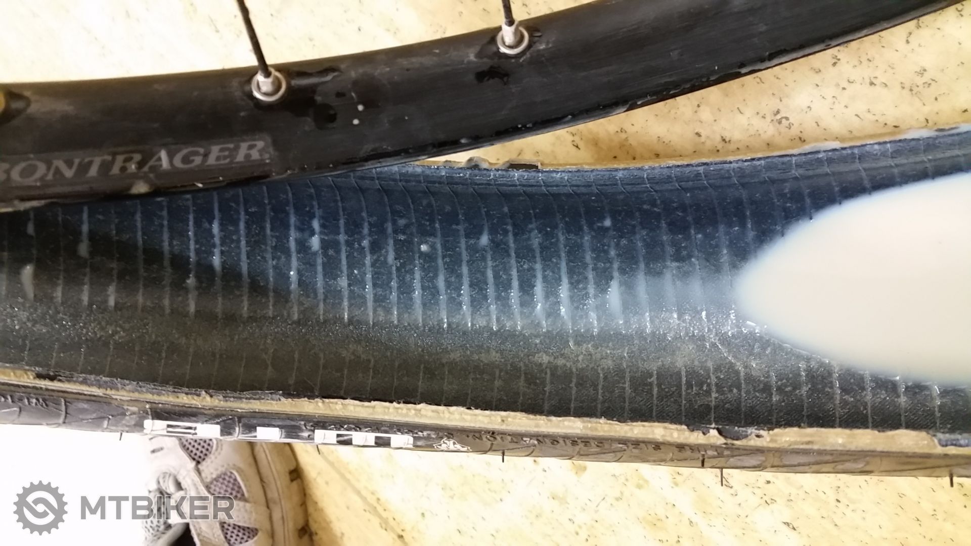

Ak mi nezalepil defekt, tak to bola obvykle rezná rana dlhiša ako 4mm , prípadne prerezaný plášť v tvare V. Drobné vpichy od tŕňov si prakticky ani nevšimnem. Bežne nachádzam "permenentné" tŕne v plášti pri výmene plášťa za nový. Zo začiatku sa mi zvykli robiť v plášťi aj "ježkovia", odkedy jazdím schwalbe, tak som nenašiel, buď má na to vplyv štruktúra povrchu vnútra plášťa alebo No tubes zmenili receptúru
Café Latex voľakedy nemal moc dobrú povesť, ale momentálne si naň ľudia nesťažujú. Naviac cena v pomere na 1ml je momentálne viac než dobrá.
Pár ľudí si pochvaľovalo aj tmel od WTB , ktorý obsahuje drobné čierne guličky a vraj zacelí aj väčšie diery.
Ak nemá niekto chuť experimentovať, tak NO TUBES.
Ak chce niekto ušetriť, tak CAFFE LATEX
Tmely ako DOC BLUE, BONTRAGER a pod. sú obvykle iba prebrandované tmely iných značiek obvykle za vyššiu cenu
