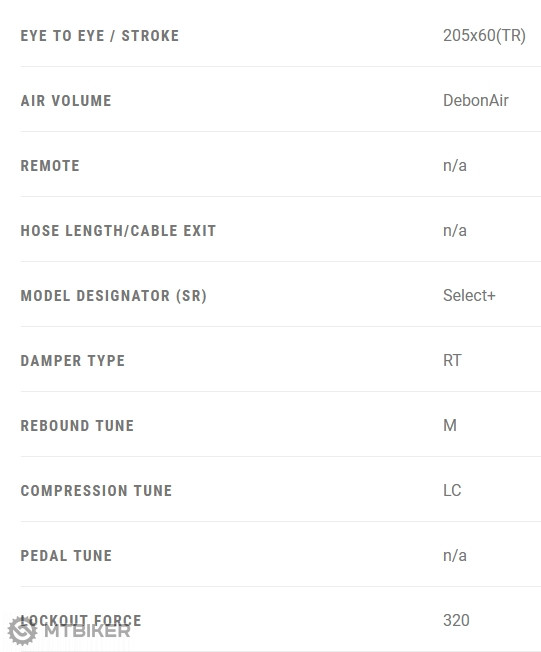

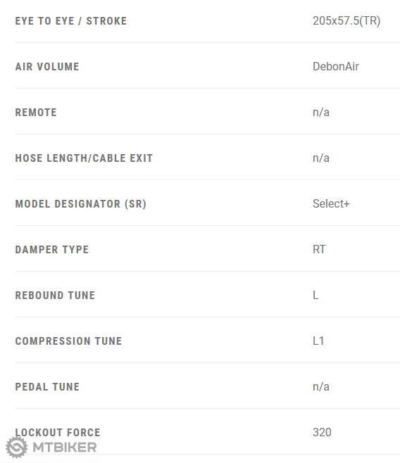

vie mi prosím niekto vysvetliť aký je rozdiel v hodnotách Rebound Tune a Compression Tune na týchto konkrétnych tlmičoch a prípadne čo to spraví s bajkom? tlmiče sú rovnaký model, ide mi o zvýšenie zdvihu zo 133 na 140 mm, rám to umožňuje.
ďakujem
