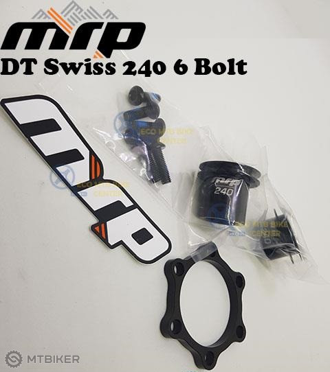

Caute.Jazdite niekto conversion kit na nabojoch dt swiss?uvazujem nad kupou boost ramu no mam vypletene kolo 142mm...Funguje ten boost kit v pohode?niesu s tym nejake problemy?Dakujem
Pri adapteroch z 142 na 148 nie je problem s polohou kotucu voci zadnej stavbe/strmenu brzdy?
Ma standard 148 dalej kotuc od zadnej stavby ako 142 alebo sa musi davat podlozka pod kotuc?
Pouziva sa podlozka
