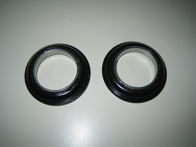

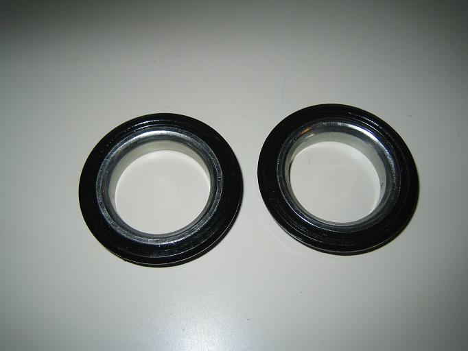

cavte, rozdrvil som vrchnu misku stareho hlavka a mam jednu spodnu v rezerve, chcel by som vediet ci bude vadit ked dam na miesto vrchnej spodnu, bude to mat nejaky vplyv na funkcnost?
Misky sa narazaju do ramu, do misky sa vlozi lozisko, naschval som tie loziska porovnaval a boli obe rovnake, pasovali aj naopak (misky deto). Do spodneho loziska ide kruzok (tusim sa to vola crown race) a zvrchu ide kryt s takou gumou na spodu. Bolo to hlavove Ritchey wcs. Teraz pozeram hlavove Cane Creek zhodene z noveho ramu a su rovnake... Necro Vyber z toho vrchneho lozisko (ak sa da) a vloz ho do tej spodnej, ak to bude pasovat tak to kludne mozes pouzit. Ak sa ti nedaju vyberat loziska tak to len porovnaj ci je to rovnake a myslim ze to mozes pouzit.
Ten wcs sa mi zhadzovat z bajku momentalne nechce, tak aspon fotky toho Cane Creek. Je to s integrovanym loziskom (cize asi nejaky low cost). To vsak nemeni nic na mojom tvrdeni, ze su rovnake
Ano skusal som to teraz na stole a kedze su rovnake tak tam nieje rozdiel ...
