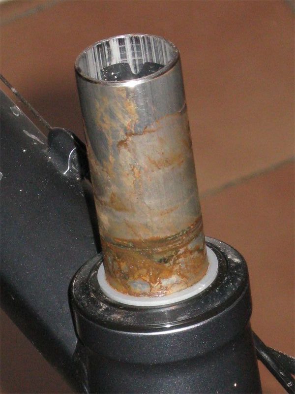

otazka c.1: dal som dole predstavec a podlozky (vid obrazok), co dalej?
otazka c.2: ako vyberiem najjednoduchsie jezka?
Ja som jezka vytlkol takou tycou co bola ku gola sade a nahradi ho vecickou s nazvom Hope Hed Doctor Expander .
Btw: strc krk na vidlice do odhrzovaca na dve hodinky teda ak ta vidla stoji za to ...
