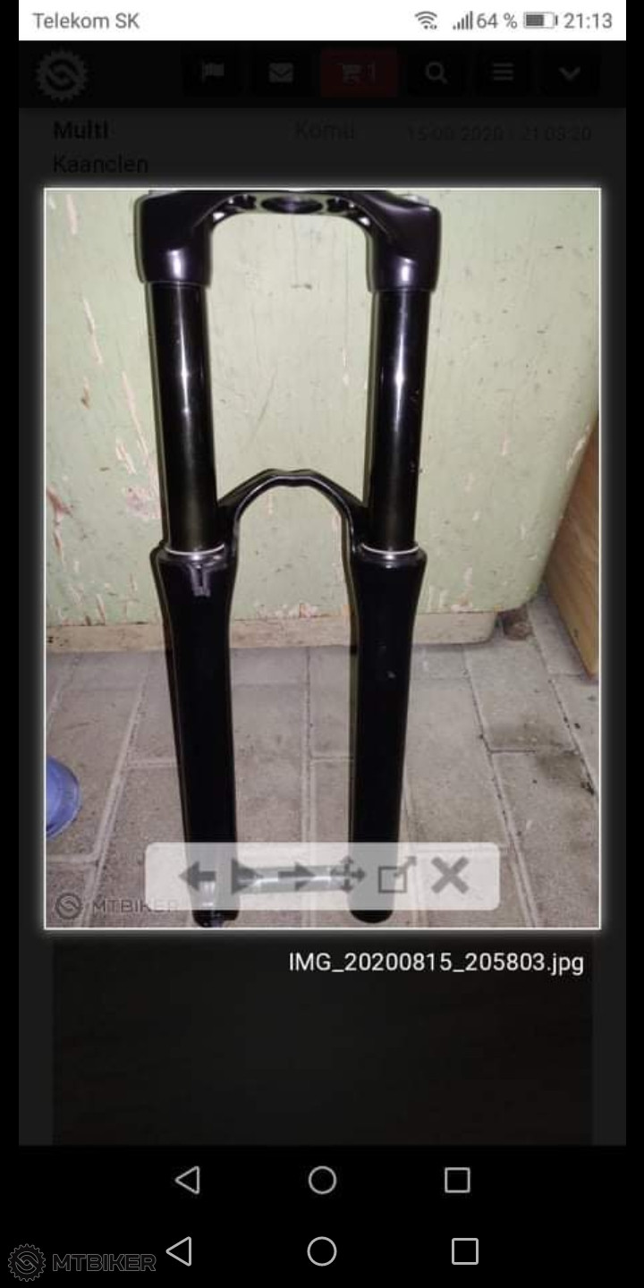

Zdravim,chystám sa vymenit olej v tejto vidlici je to marzocchi drop off4 rocnik 2005-2006 kolko ide oleja do kazdej nohy? pretoze pozeram na internete a udava sa 155ml ale aj 180ml co si myslim ze je vela do vzduchovej vidlici za kazdu odpoved dakujem. a este som zabudol zdvych vidlice je 150mm
Podla tej tabulky a obrazku mas Drop Off IV ocelovu, takze asi 180 (TA neviem co je), tipujem, ze su tam SSV patrony, malo oleja zistit hned, ked nebude tlmit, vela oleja ti zase znizi zdvih a/alebo zvysi progresivitu ..
Nebuď .. alloy verzia 150, verzia non-alloy 180 .. tym myslia nohy, a ty mas ocelove. Pravdepodobne tie hlinikove su znacne hrubsie a tym mensi objem vnutri , preto menej oleja.
Tak to su ocelove nohy .. tie maju vnutorny priestor vacsi (myslim, ze aj zatky su sirsie), a tym padom aby sa dosiahla rovnaka hladina oleja, tak ho treba viac .. cize 180ml.
Co ma ale vlastne privadza k myslienky, ze co tym vlastne chceli dosiahnut .. hmm, asi len lacnejsia vyroba OEM vidlic pre kde-koho
skusal som dat magnet na vnutorne nohy.. magnet sa prichytil cize mam ocelovu... tj 180ml oleja podla vsetkeho ale na vonkajsich nohach sa uz neprichytil ma to tak byt?
Pozeram, ze aj,aj .. podla typu
Inak ak mas tie plastove SSV patrony, tak je to lahke, proste vytiahnes vidlu na max a olej musi byt tesne nad dierou, kde konci patrona.
Drop-Off IV - 150mm Alloy TA-150ml do kazdej nohy
Drop-Off IV - 150mm TA-180mm do kazdej nohy
