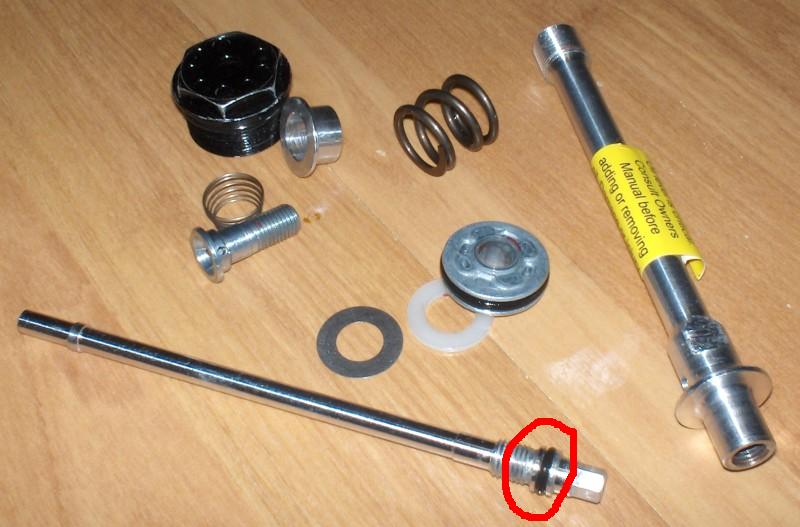

hmmmm tak teraz som na vážkach. čo si vlastne rozoberal?
ten o-krúžok o ktorom sme hovorili (aspoň som si myslel) sa nachádza presne tam, ale z opačnej strany!
tu máš komplet rozobraté TPC. krúžok je na ihle pri 6-hrane. Ten treba vymeniť!
Mozno sme sa nerozumeli, tak to TPC som nemal tak rozobrate, ako si mi poslal. Ja som myslel, ze to tecie spod matice a nie spod sesthranu. Tak som ho vybral, vymenil kruzok pod ciernou maticou a zalozil. A potom som prisiel na to, ze tecie spod sesthranu....
Nie, treba to rozložiť komplet a hlavne driek s ihlou dať preč od vrchnej skrutky (čierna).
Spodnú časť s pružinkami netreba v tvojom prípade rozoberať. To bola iba moja úchylka a chcel som si to ošahať kompletne. Pri skladaní treba dať pozor na závity aby sa nespriečili. Budeš zatáčať dva závity súčastne (driek do skrutky a ihlu do drieku)
