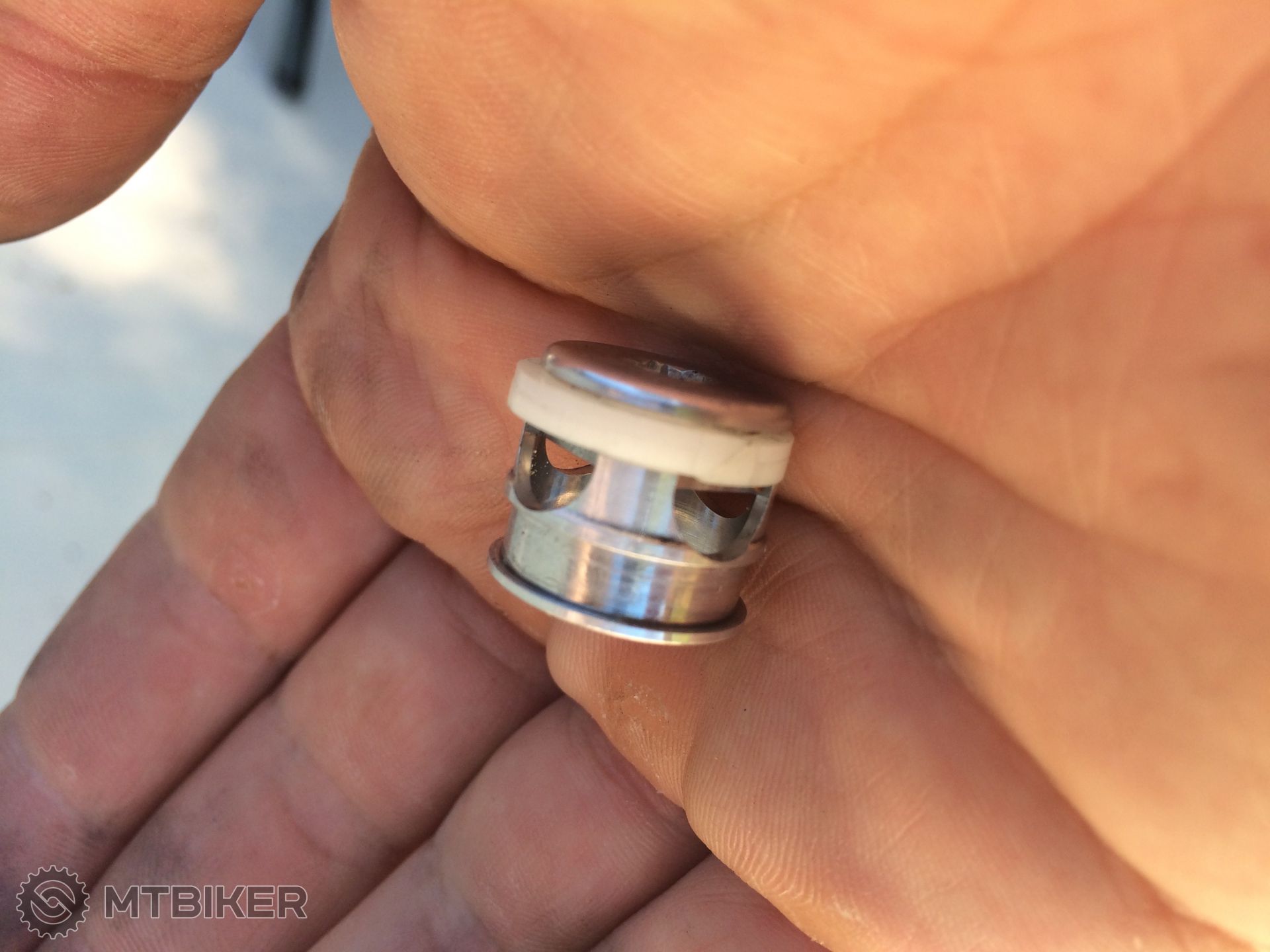

piest odskoku maju obidve vidlice rovnaky a je pomerne zastaraly resp. primitivny. (absencia high-speed reboundu na baze shim-stacku) a je to riesene takym hlinikovym piestikom, okolo ktoreho tancuje plastovy kruzok...vid obrazok.

za ostatnym si stojim, ta fotka rebound piestika je moja vlastna, putoval rovno do kybla. ako som uz pisal, je to solidna robustna vidla. vnutro - konstrukcia ci uz vzduchoveho piestika a tlmiacej patrony ale uplna hanba. problemy s citlivostou boli, kus od kusu, ci aj 2014 neviem, konstrukcne tam nic nezmenili. mozno tak akurat zlepsili vystupnu kontrolu. creva 44ky a 55ky su temer identicke, rovnako RC3 patrona v 888 bola ten isty srot. vysolit 1000e za taku vidlu a hento zistit, tak som nasraty. za 550e sa da kupit uz manitou mattoc - konstrukciou tlmica uplne ina liga.
