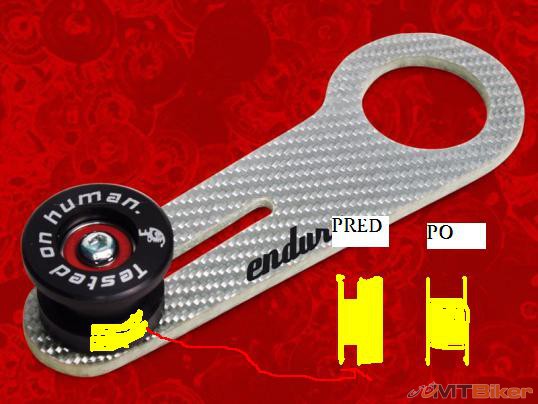

pozri temy na shaman enduro napinak... peppito to mal aj na 3placke ale musel upravovat kladku, inac je ten napinak na 2placky a myslim, ze by splnal to co potrebujes

Shaman Enduro po tej mojej uprave. Bez najmensich problemov na troj placke vozeny rok, potom prechod na Sainty dvojplacky -pol roka. Pred nedavnom som sa uz na to ale vysrau, zhodil malu pilu, a kupil poriadny napinak aj s hornym voditkom. Ak chces minimalizovat padanie retaze tak je to ok, ale na serioznejsie "vozenie sa" to uz nestaci.
