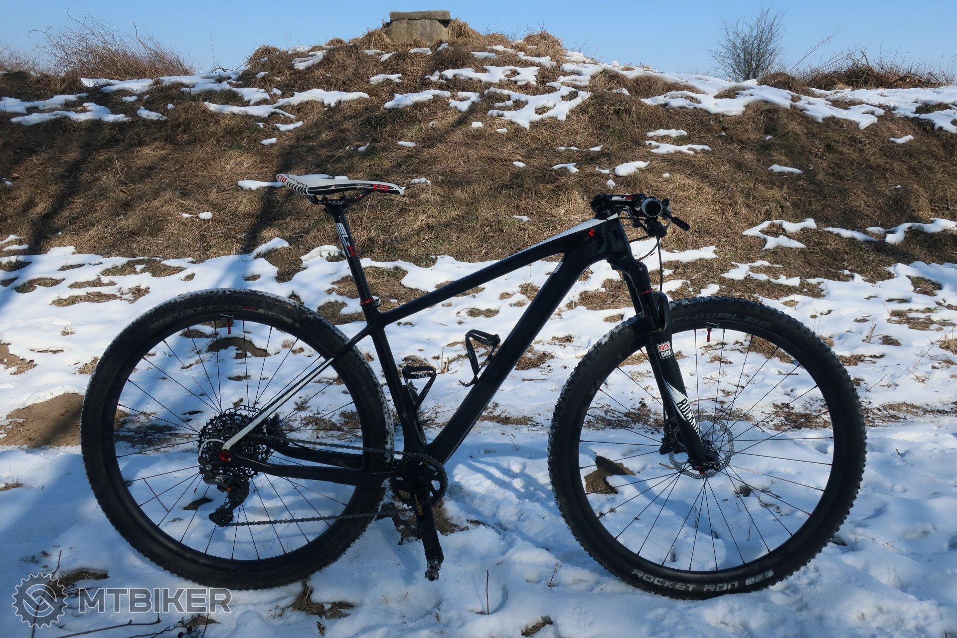

No najnizzsi niesom... Mam 180cm no radsej mam nizsie riaditka... Jazdim vacsinou lesne trasy, stupania, zjazdy... Rozmyslam nad tymto predstavcom alebo potom este FSA K-force -12°... Co by ste odporucili skor?
zaleží ako mas vysoko sedlo, aký rám, ako vela to potrebujes dolu, ake mas hlavove, kolko podložiek, aký volant
každý to má podla seba, nedáš sem ani fotku biku ,ani tvojho aktualneho predstavca, ani ako sedíš na biku, takto ti nikto neporadí, tie ultra sklonové sa davaju na maličke ramy ,kde treba dostať predok dolu čo najviac...
najprv prehod podložky spod predstavca nad predstavec a otoč ho opačne , ak to bude malo potom rieš sklon. a dlžku
ak máš rajdy s prehnutím pomože ti výmena za rovné...
takéto upravy ti vedia dať dolu rajdy aj o 4 až 6cm
ta fotka má naprt sklom musí to byť z boku z výšky cca sedla na rovine ked máme odhadnuť co chceš...
vidím že všetko mas prehádzané, ak ti je malo už len predstavec, ale to zas v strmom zjazde poletiš cez predne
Skús ešte prehodiť poslednú podložku spod predstavca hore. Ak ti to bude vyhovať tak potom by som ti možno radila ísť do -12°. Neboj nepôjdeš cez riaditka. Nino alebo Kulhec to vozia ešte nižšie a dokážu dropy o akých sa nám ani nesnívalo
Je to individuálne. Najskôr vyskúšaj ešte bez tej jednej podložky a uvidíš či budeš cítiť nejaký rozdiel a či potrebuješ oveľa viac nižšie, alebo už iba trochu. Ale takto sa fakt nedá poradiť viac.
