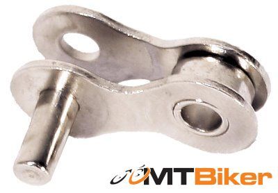

Hm, tak to som nevedel. Myslel so že sa dá použiť aj na biku s prevodmi, len to nejak nemá zmysel. Hazka dokáže normálne dlhú reťaz napnúť.
Polčlánková reťaz je širšia jak normálna, tam je jasné že by to s prevodmi nefungovalo.
nevidim dovod preco by nemohli spravit polclanok tak siroky ako obycajnu 9 rychlostnu retaz. Skor by som videl problem v preradovani ci uz na pilach alebo kazete, mohlo by to robit sarapatu.

Existuje aj polčlánok...
ten je ale využiteľný iba na singlespeed
