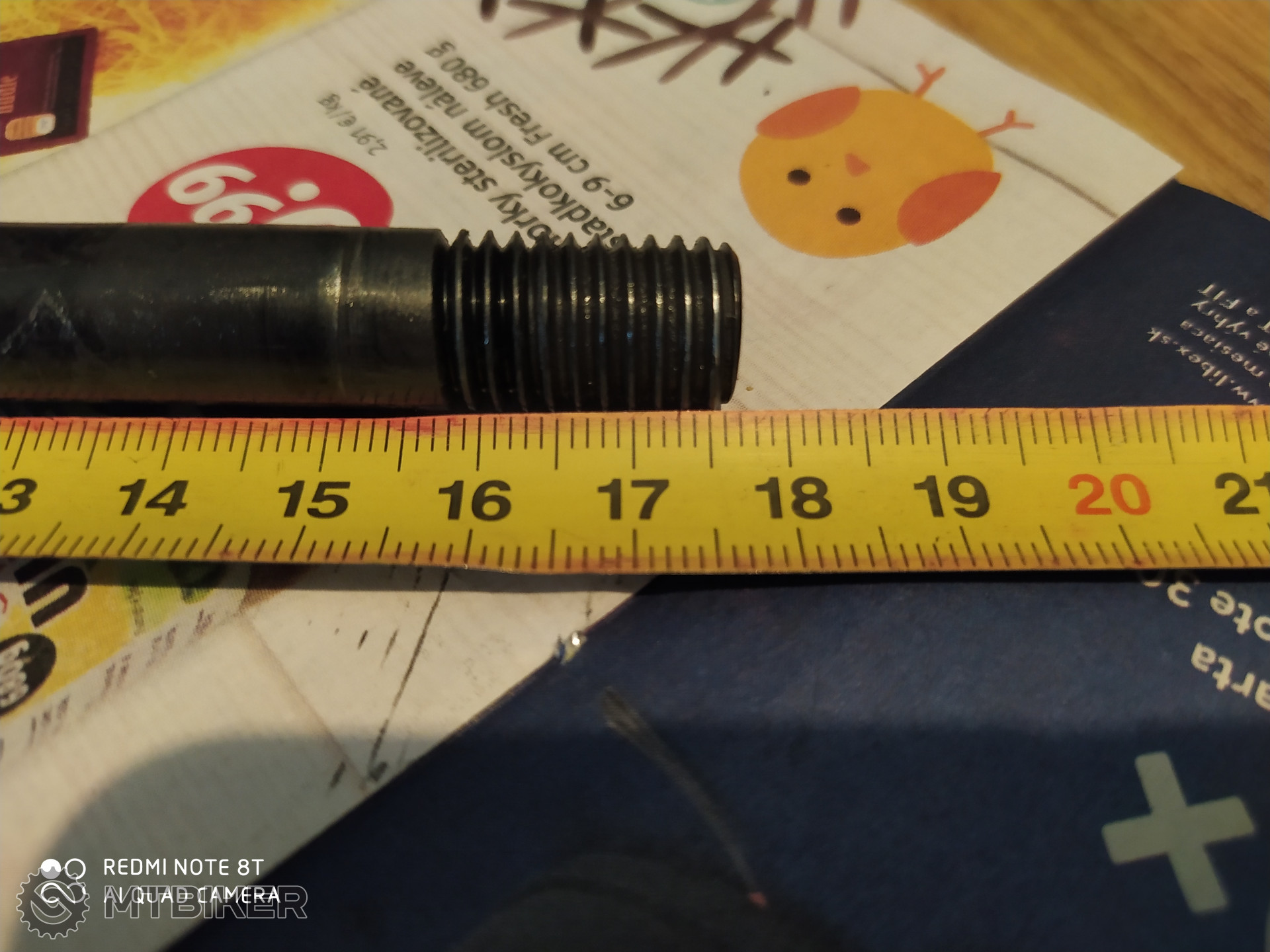

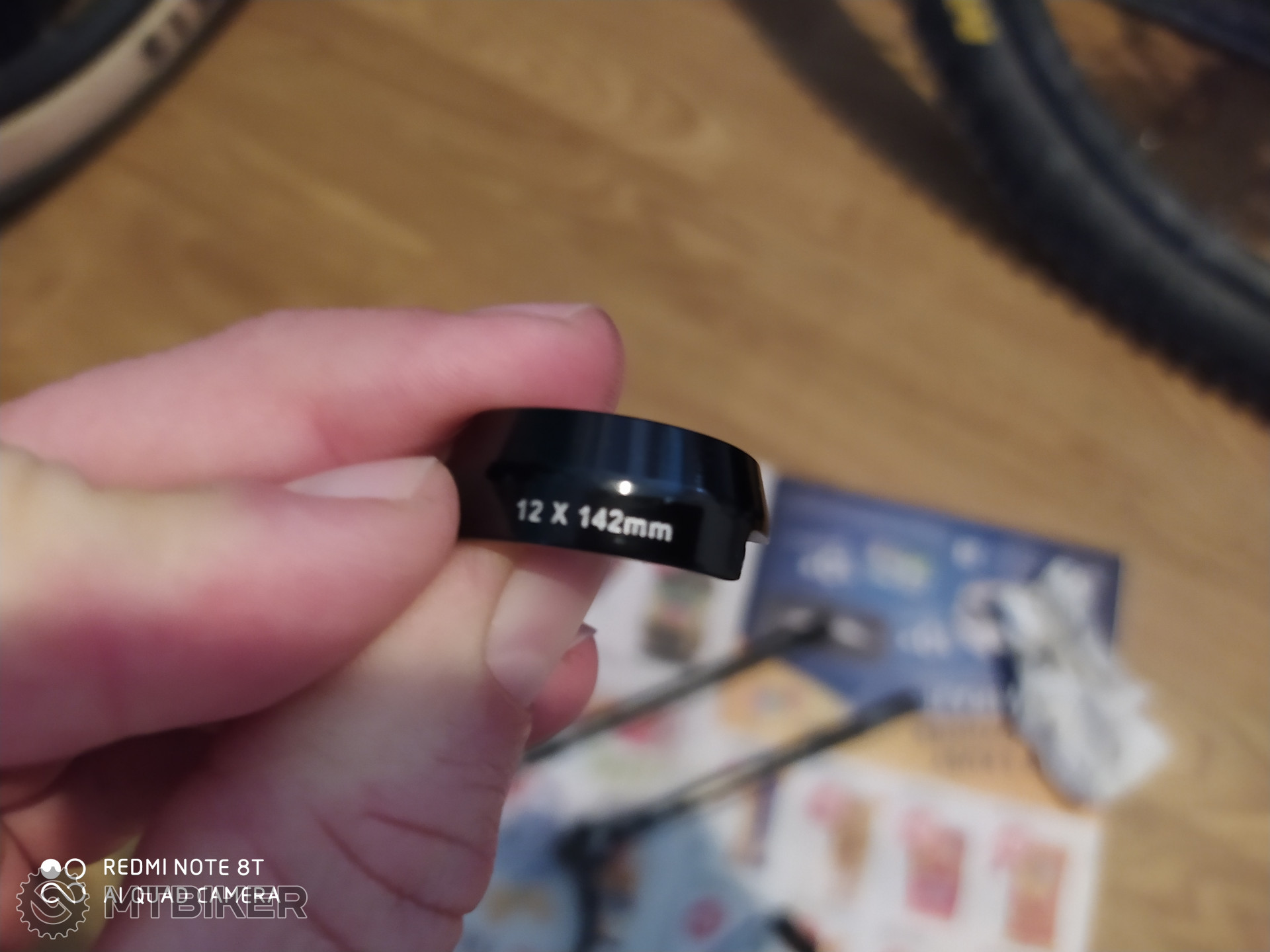

12 znamená priemer závitu a ci ju môžeš použiť? Zalezi ake máš stúpanie závitu lebo ja mam tiež 12x142 sram, ale stúpanie 1. Podľa prvej fotky to vyzerá, že máš 1,75 stúpanie. Ty máš akú dosadaciu plochu? Konusovu alebo rovnú? V tej linke co si dal je rovná takže ak máš dosadaciu plochju rovnú tak ju môžeš pouzit

Nechcem uz taku istu aka tam bola a preto hladam nahradu, ale nie som si uplne isty. Co znamena ten udaj x-12? Inak je to na bajk focus sam 2017.

Na 1 fotke asi posunuty meter o 2 mm.
