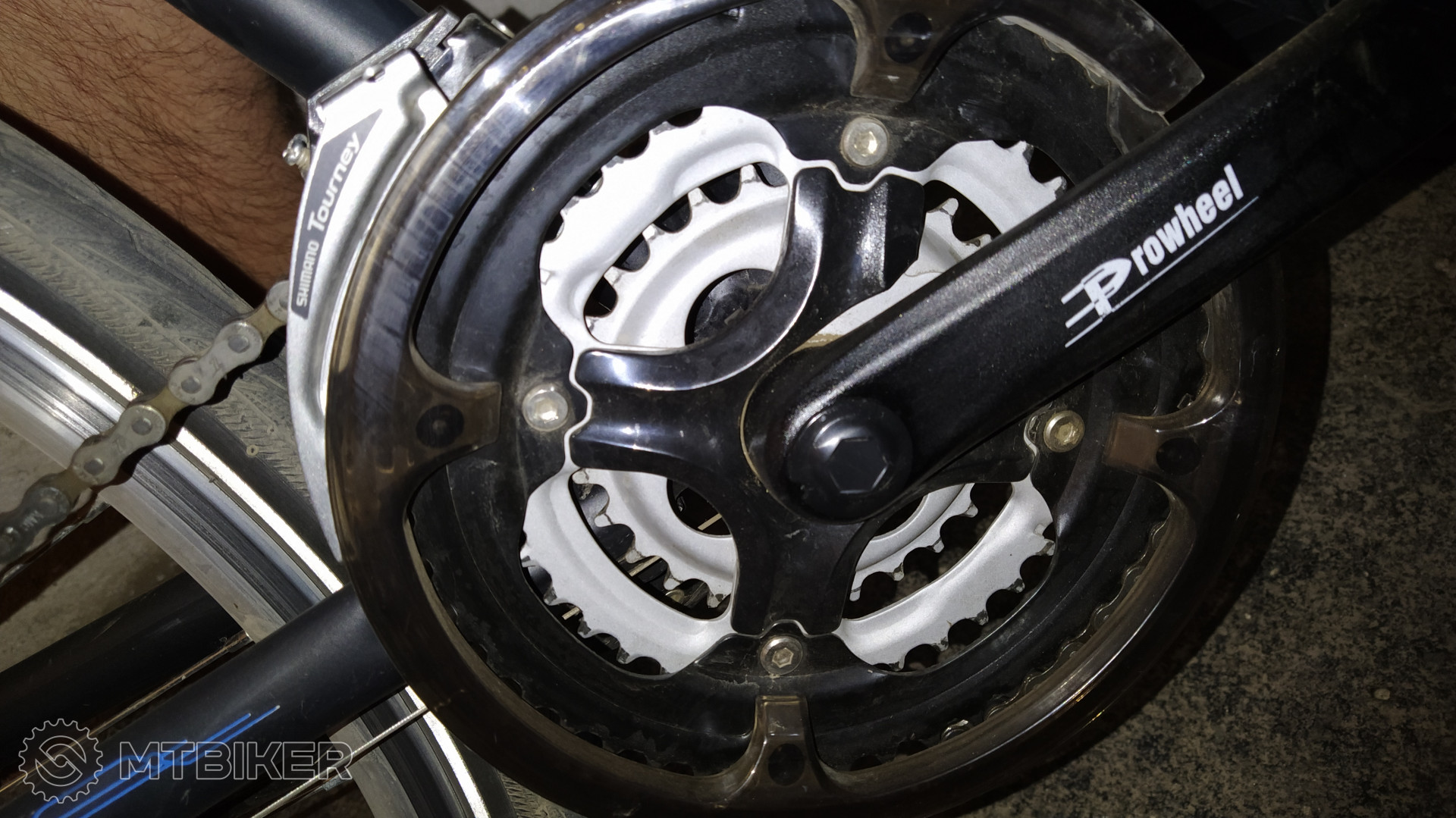

Zdravím Vás, chcem sa spýtať, či je možnosť vymeniť prednú pílu na bicykli Kenzel Stroller za väčšiu, či je potrebný celý prevodník, alebo stačí len kúpiť väčšiu pílu. ďakujem za info

Odfoť kľuku s prevodníkmi
KĽUKY: PROWHEEL TY-CM99 48/38/28T
KAZETA:SHIMANO TOURNEY MF-TZ500 14-28T 7SPD Plášte 700x35
