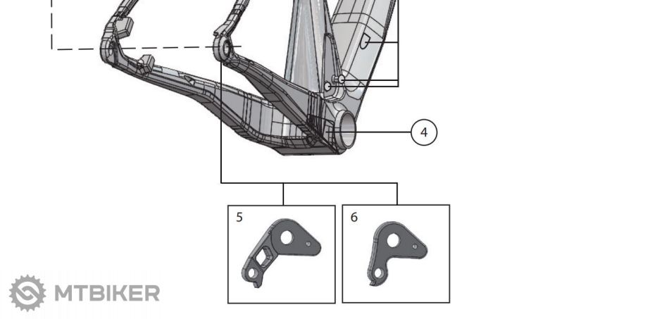

5. 013.0002.00089-177 - Shimano Direct Mount rear derailleur hanger
6. 013.0002.00097-348 - Shimano / SRAM rear derailleur hanger

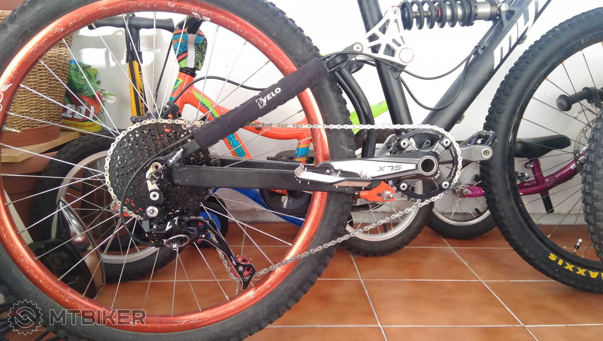

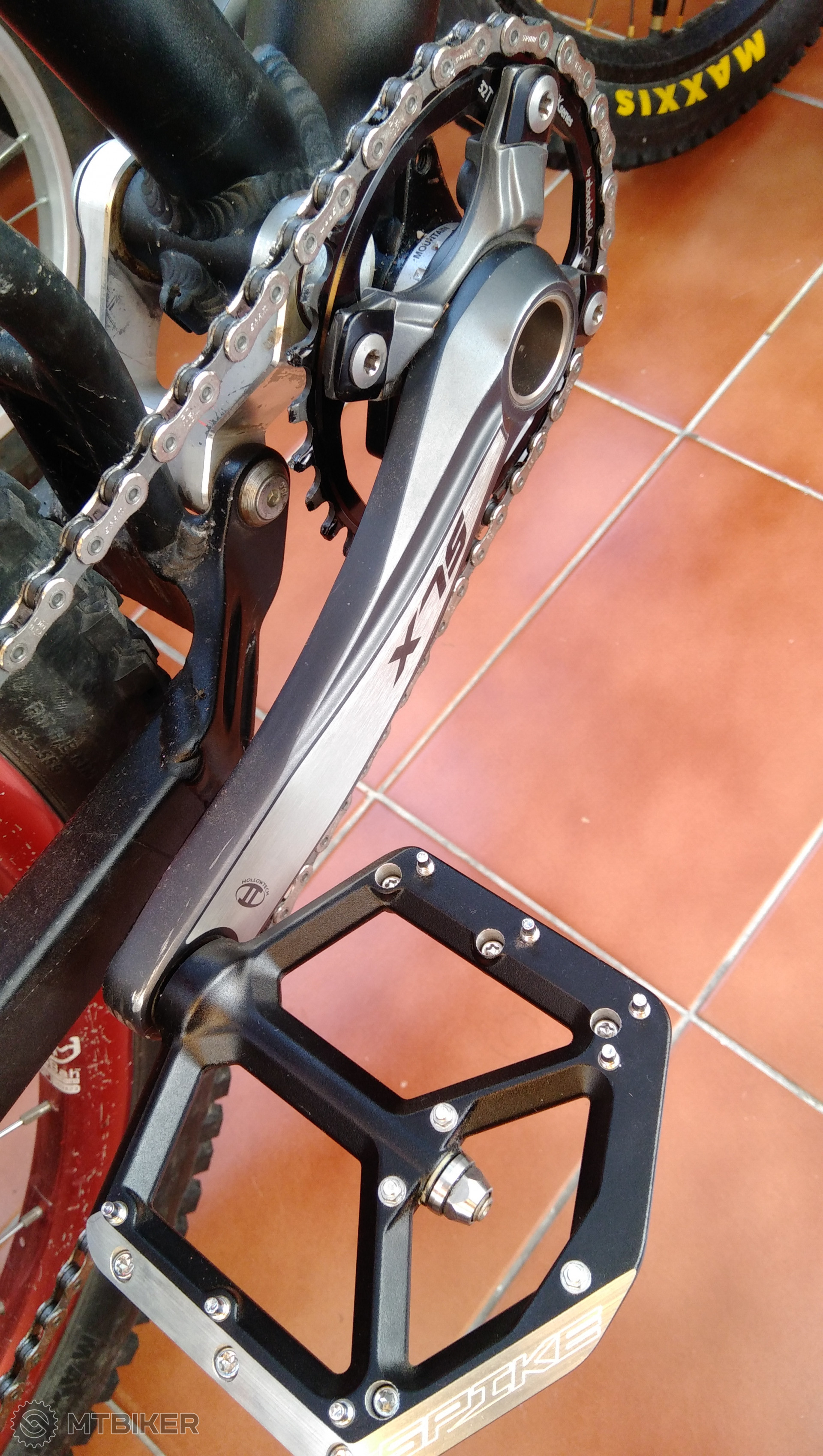

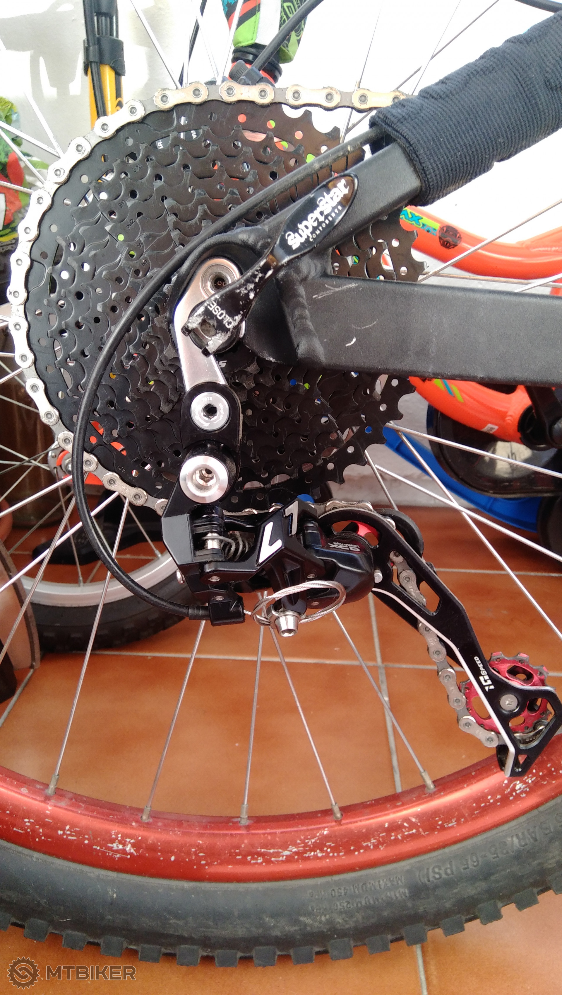

- Kazeta Sunrace 10speed 11-42
- Prevodník AbsoluteBlack Round 32T NarrowWide
- Prehadzovač Microshift XCD 10speed, max. pastorok 36z
- Predĺženie háku prehadzovačky Sunrace SP570
- Radenie Shimano ZEE M640 10speed
Zdá sa, že radenie som vyladil, aspoň na balkóne
32z píla inak nič moc, čo sa týka rozsahu v kombinácii 32x11-42z. Je to absurdné kam sa dostalo radenie na MTB.
Mal som to najprv bez háku nainštalované len s dlhšou B-skrutkou. Vtedy to sem tam spadlo. Potom som si myslel, že vylepším radenie tým predlžovacím hákom no spravil som úplný opak. Reťaz padala o dosť viacej a radilo to horšie v spodných prevodoch. Ono shimano RD 6000 , 7000, 8000 sú technologiou uplne rovnaké akurát je rozdniel v použitých materiáloch.
A nechapem ako ti to mohlo vyliezť na 42z pastorok bez háku. To si musel mať fakt riadne zatiahnutu B skrutku.
mam tento bike (https://www.santacruzbicycles.com/en-US/bike/tallboy/3) s tuto patku (https://shop.santacruzbicycles.com/parts-and-tools/by-model/tallboy/tallboy-3-0-c/do-kit-148-ta.html?_ga=2.104654848.168887821.1571900054-971120338.1560454546) .. moze ostat alebo treba nejaky medzi kus?
momentalne sram 1x11 (42t) dik

Ano tiež som mal shimano xt 9 speed na 36T pastorok. Ono ja som tam použil druhú dlhšiu skrutku nakoľko originálna bola krátka na to. Z mojich skúseností to radilo celkom pekne. Lepšie ako s tým hákom jediný problém bol vtedy so spadovaním reťaze pri fakt rozbitom korenistom traily.
A ten prehadzovač rd m6000 zvláda 46 T uplne v pohode tak isto ako aj m7000 a m8000 to sú úplne technicky zhodné prehadzovače.
Ja aktuálne vozím 9 speed kazetu a xt m8000 prehadzovač a 9 speed riadenie sram x9 a ide to pradne.
