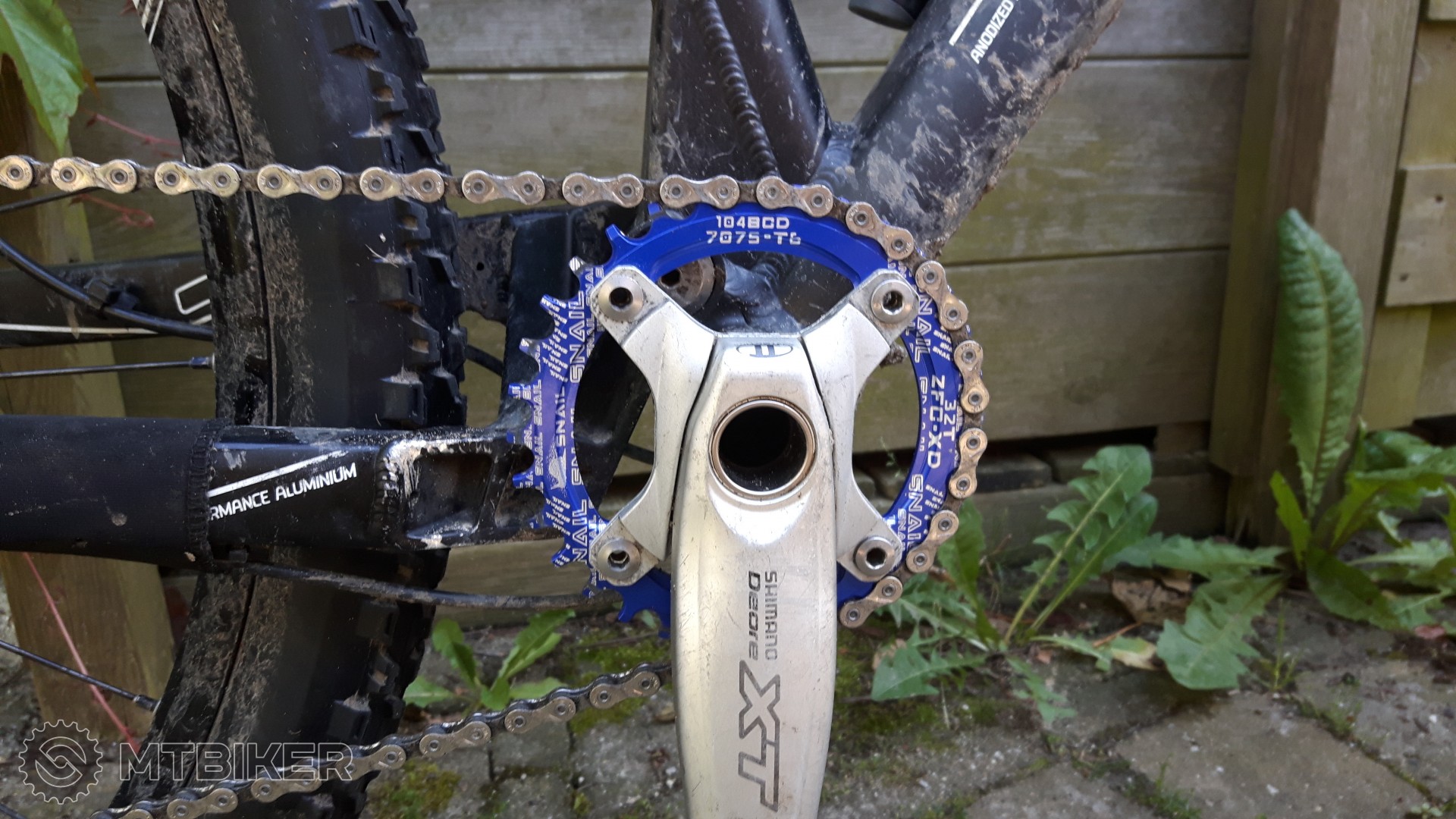

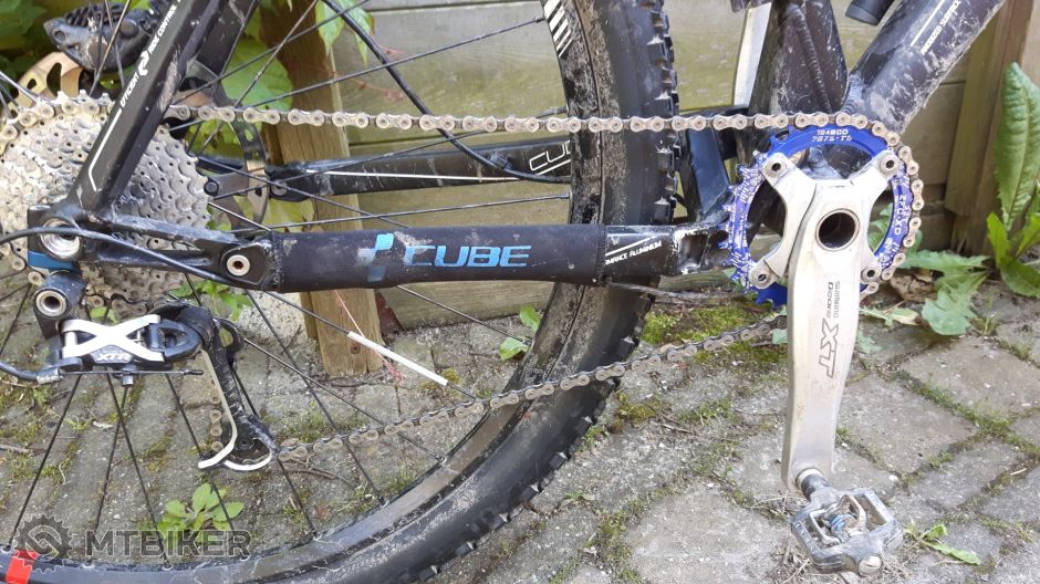

Padlo tu to, ze vymenit prave velku pilu za 30z a malu, ktoru mam uplne vyhodit. Otazne je to, co je lepsie riesenie. Kedze prevodnik je 2x. Kedy bude retaz lepsie vedeny v plnom rozsahu 10kovej kazety. Ak budem chodit na velkej alebo na malej, alebo je to "prast jako uhod"? Netusim, ci v pripade original 1x systemu nie je ta pila v inej polohe ako pri 2x systeme ci mala alebo velka (ze niekde medzi), nevyznam sa v tom, nemam prehlad.
http://absoluteblack.cc/xx1-style-shimano.html
a
http://garbaruk.com/round-chainrings/round-bcd-mount/rc-rings-64-bcd.html
Pozri ako mas retazovu linku .. kde to vyzera , ze sa menej krizi. Lebo mam aj taky system, kde je mala pila na 3prevodniku v strede voci naboji, ale to je extrem asi, ked sa spoja dve silne rozdielne systemy v retazovej linke.
Problem. Mozno by tam sla tak max 28z, pretoze by to bolo uz blizko zadnej stavby (vid. priloha). Pila NW, rockring, mozno by bolo fajn kupit ronvo tieto kluky http://www.gravity-shop.sk/index.php?route=product/product&product_id=3290 na 28z resp. 30z a po probleme. Ako je to s kompatibilitou sram pily vs shimano kazeta? Tu by nemal byt problem. Viem ze s radenim je problem kvoli inym prevodovym pomerom.
http://www.suncycle.sk/sk/produkt/mtb-kluky-sram-nx-gxp-32z-11sp/7012
http://www.suncycle.sk/sk/produkt/stredove-zlozenie-aerozine-bb-05-gxp-/6058
http://www.cykloeshop.sk/p/1333/prevodnik-sram-x-sync-30-zubu-roztec-94bcd-ocel-35mm-cerny-11ti-rychlostni
bolo by to v prvom rade kompatibilne? Ci uz co sa tyka kazety alebo napr. ten prevodnik, ked je urceny na x01 a nie na nx kluky ale je totozna roztec?

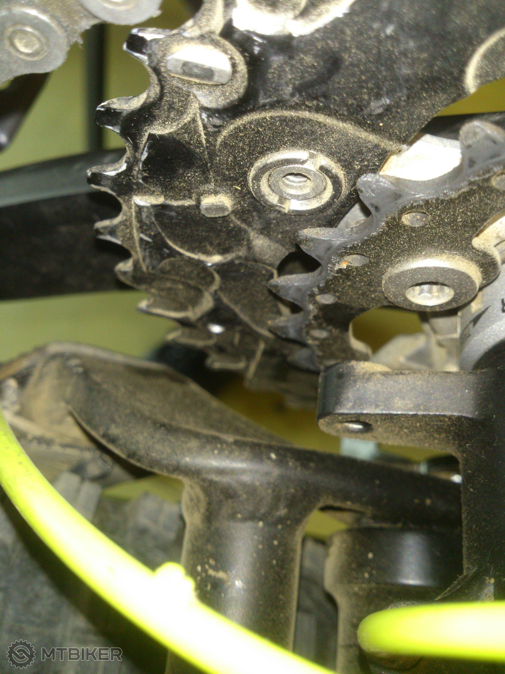

takto to je na najmensom pastorku
