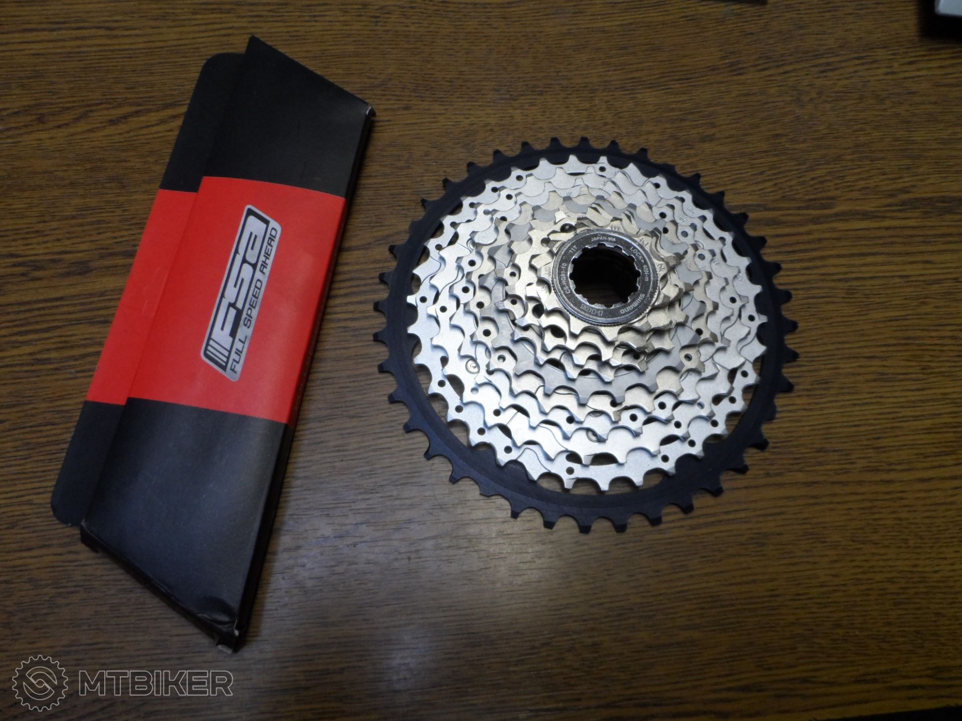

Dnes mi prišiel balík z werk.cz (kazeta 11-40 a reťaz FSA 10sp.) cena s poštovným 105 Eur - na budúcu sezónu,ale možno to nahodím aj skôr-asi prerobím zimák-záložák HT 29-er na 2 x 10 - z toho,čo je v skrini,chýba mi len pravé 10.sp radenie

Už je v predaji ďalšia verzia general werk 11 - 40 s iným odstupňovaním v hornej časti kazety,cena je tá istá:
http://www.bike-forum.cz/fotogalerie/kola-a-komponenty/detail-44966.html
