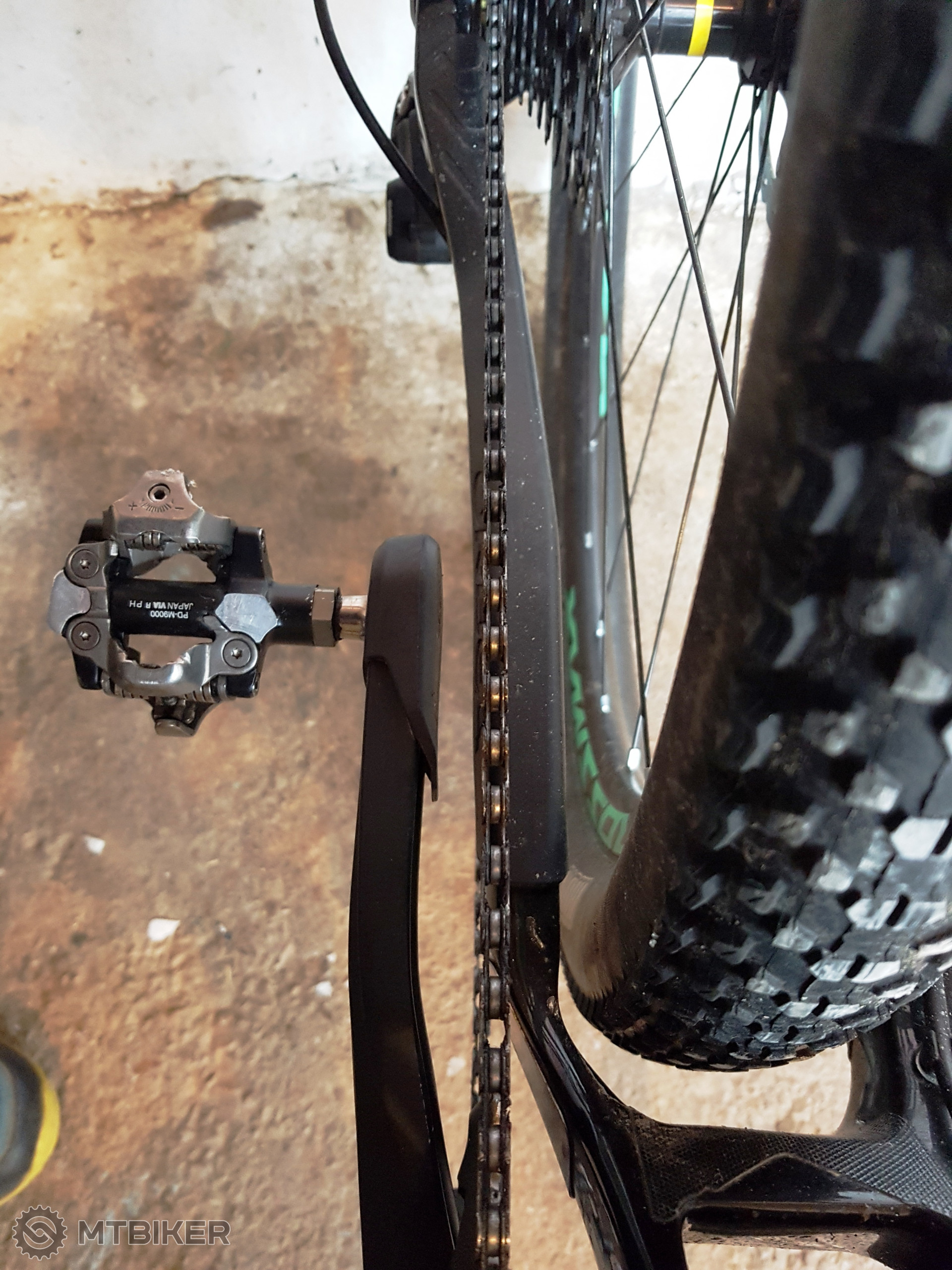

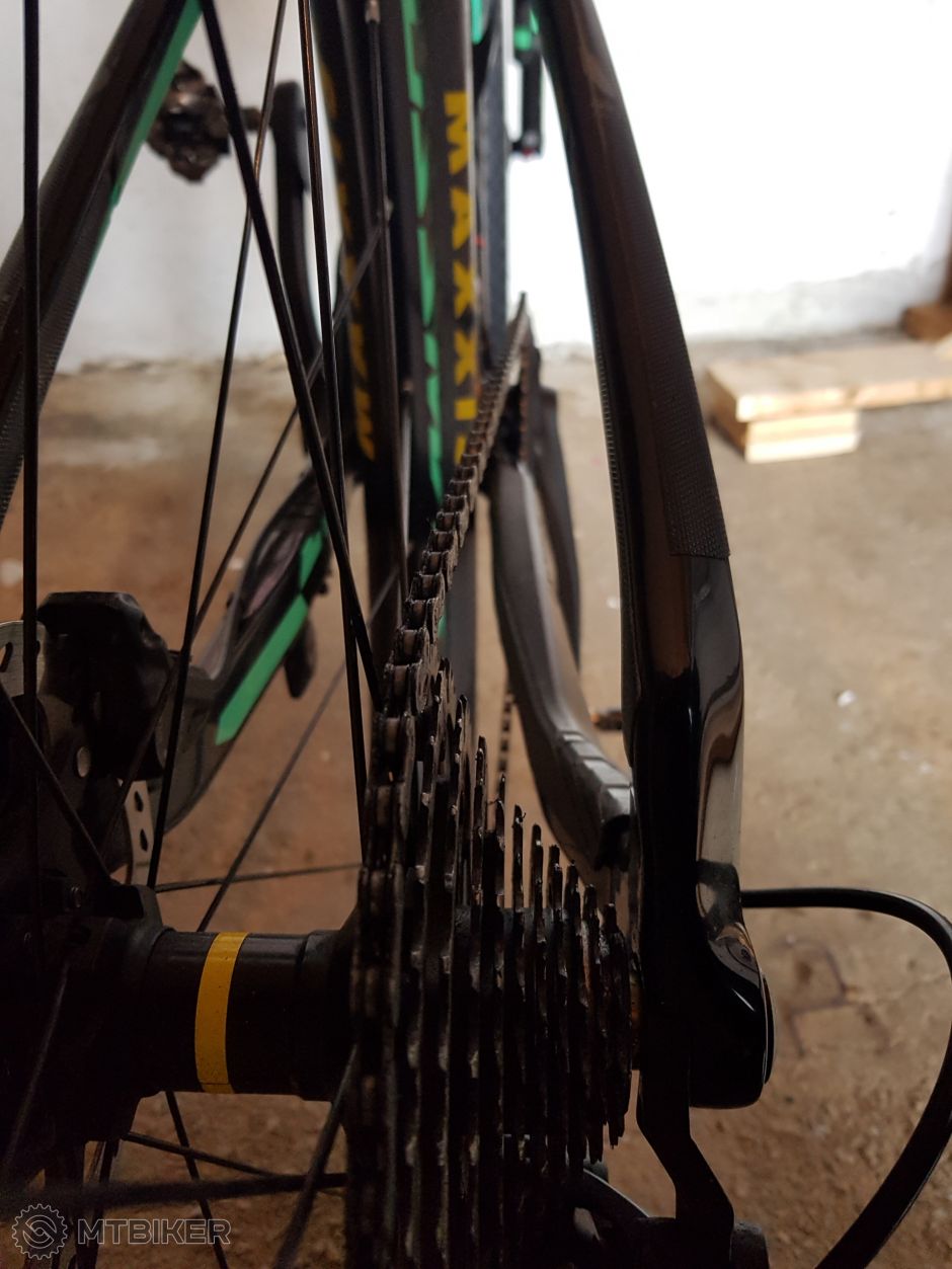

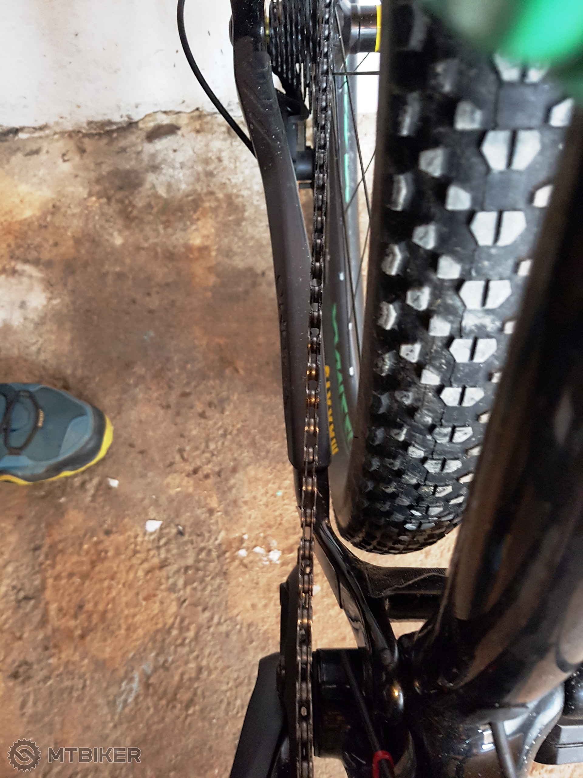

Lepšie?ťažko sa to fotí
defaultne od výroby
Ano ram mam boost aj terajsie kluky
