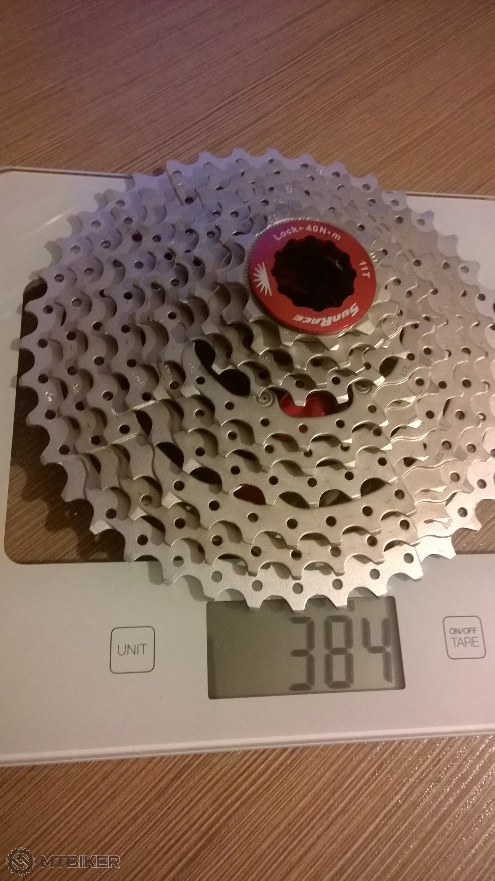

Kazete som navazil o nieco viac ako uvadzaju v popise - 410g, co ale stale nieje zle..

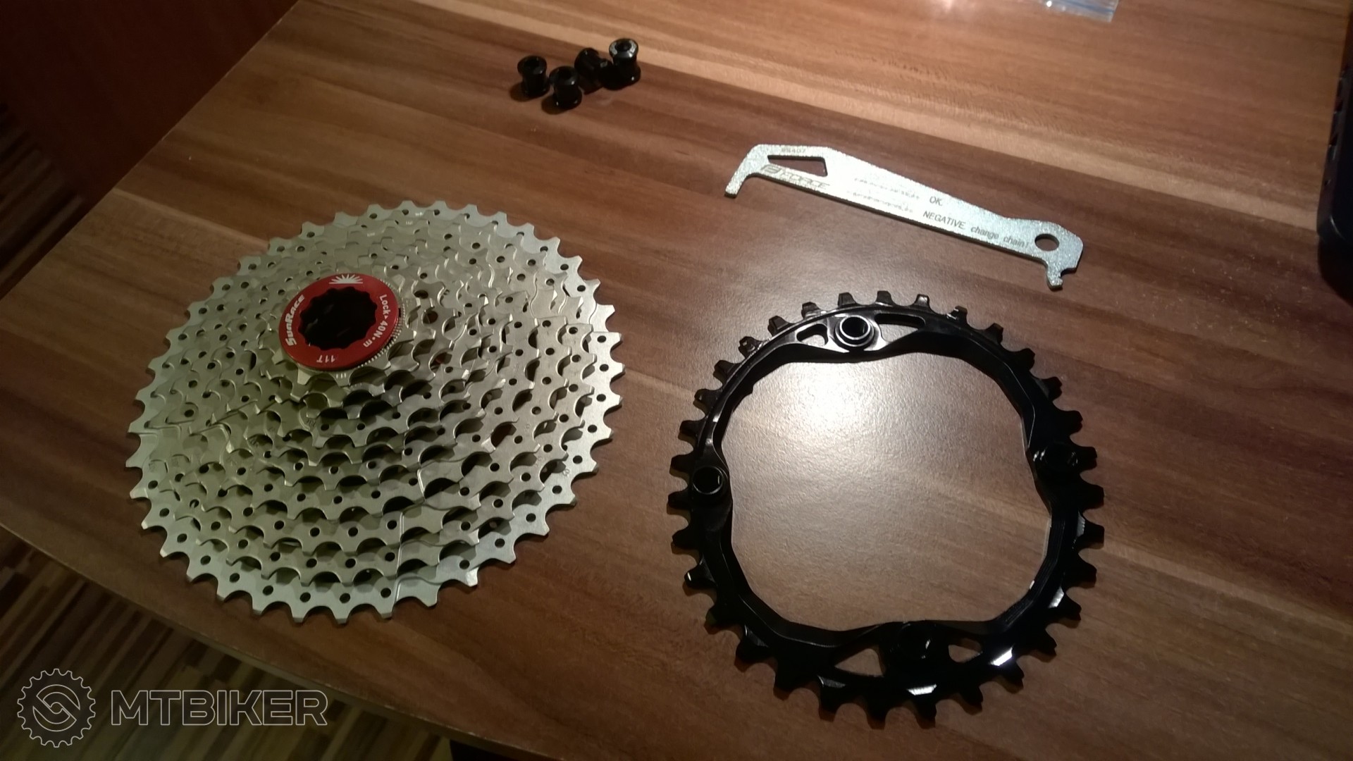

zvazujem kupit absoluteblack oval 30t na standart sram bcd 94
terajsia 32t klasik pila je prilis tuha na mna.
este maju oval 30t aj od oneup components (tam by sa to dalo kupit spolu s chainguide za jedno postovne)
no nevyzera tak premakane ako od AB, no je to asi suma-fuk. ale plusom pre AB je ze mu tusim ak dobre vidim netreba podlozky, ma tam tie vystupky, one up nema foto na stranke tak neviem... ale inak sa 30t asi neda spravit ...
a cital som si ze idealna chainguide pre sram 1x nieje ich 49mm, ale okolo 46mm, dovod je kompatibilita s ramami a velkymi pilami, existuje sposob (tj nejake dlhsie sroby a viac podloziek) ako to vyskusat? ci skusali ste niekto?
inac co hovorite na ten chainguide od one up? je iny, jednoduhsi ako napr. shaman racing, ma to pekny vykyvny klb, fungovat moze dobre, mate to niekto, ci co si myslite o tom?

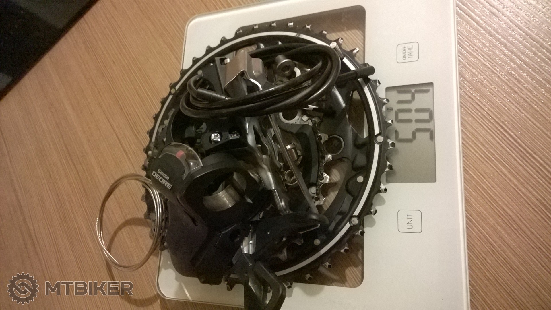

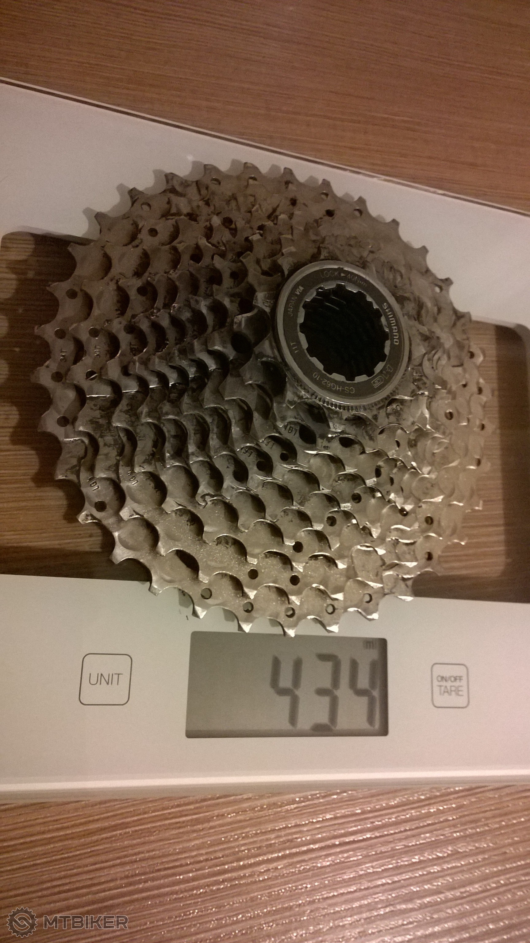

A co sa tyka vahy kaziet. Vid obrazky. Usetrenych 50gr sa vstrebalo do vahy prevodnika a skrutiek.
