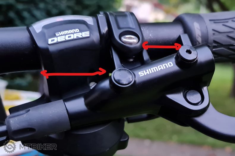

Chcel by som poprosit o radu. Mam starsi HT Genesis Solution 6.0 s radenim Shimano Deore SL M610 3x10. Teraz som si kupil nove brzdy Shimano MT420 - samozrejme bez toho, aby som si dopredu skontroloval kompatibilitu...
MT420 maju na packach taky "mostik" resp. medzeru, do ktorej by sa malo zmestit radenie, lenze moje stare radenie tam nevojde (je sirsie).
Tak som ho musel dat pred brzdu, ale tym padom mam daleko packu radenia a nedociahnem na nu ukazovakom.
Ako by sa to dalo vyriesit? Jedina (a posledna) moznost, co ma momentalne napada, je obrusit tu "nozku" na packe, ktora sa opiera o riadidla, aby sa pod nu dalo vsunut radenie
Vdaka za kazdu radu.
Miro
tzn. ak ho dam dole, tak mi zostane radenie zhora otvorene...

objednaj, pozri čo je v balení, krytky namiesto ukazovateľa sa dajú prípadne objednať aj osobitne. do 14 dní máš nárok na vrátenie ak by to nešlo
riešil som ten samý problém, mam to same radenie SL-M610 kompatibilne aj pre system 2x10
vyriešil som to jednoducho a to tak že som si dohľadal náhradné krytky, ktore sice nepasuju na 100% ale problem to vyriešilo ... toto radenie sa predavalo aj bez ukazateľa ... krytky som našiel na nemeckom shope čiže pošta ma vyšla na skoro 10€ ?
keď budem doma odfotím a pridam aj foto
tu je odkaz na shop, napr. https://www.sjscycles.co.uk/gear-spares/shimano-deore-slm610i-base-cover-unit-right-hand-y00398040/?geoc=CZ
