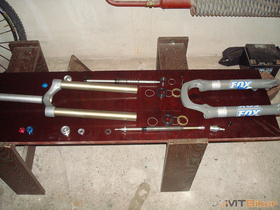

(obrázok pri bode 23) http://www.ivelo.cz/servis-tipy-rady/domaci-servis-kol/manitou/
Viem, že vnútorné nohy su nohy, ktoré sa zasúvajú do vonkajších, neviem ako sa volajú nohy, ktoré sa zasúvajú do tých vnútorných, viď obrázok na mojej R7-čké bola táto noha od vzduchovej patrony plastová a tú som myslel
dynatom: viem o čom hovoríš, na mojom starom biku som mal manitou splice platinum a tú som mal rozobratú na komplet a bolo tam ako ty tvrdíš "plastové črevá" a také su aj na R7. Ale mám teraz niekoľko násobne drahšiu vidlu a tá ma po pol roku takto zradí Aj tak je to všetko made in vietnam okrem Magury

Plasty má aj R7 aj RST..... viem, že som nenapísal nejakú super značku, ale aspoň RS neni sama a neverím, že Fox-a má hliníkové vnútorné nohy
Fox vyzerá nejak takto> koľko vidíš plastu?
