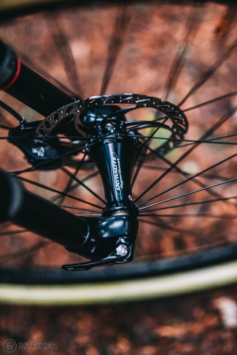

Caute.Podla tohto obrazku mam tomu chapat tak ze na RS-1 nepotrebujem predictive steering ale staci hocijaky BOOST?Dokonca som niekde cital ze staci 15x100 vypodlozit podlozkami?Ako to cele vlastne je?Dakujem
cau,mám rs1,osadíš tam všetky boost náboje bezproblémov ale to koleso sa bude hlavne pri brzdení krútiť v dosadacích plochách
tie velké príruby -predictivesteering su tam potrebné.alebo ak máš niakeho sústružníka tak mu daj vyrobiť koncovky náboja z velkými prírubamy a osadíš potom aj iný náboj
dôležité je nájsť na to aj vhodný náboj,napr. DTSWISS náboje sa tak dajú velmi dobre prerobiť
