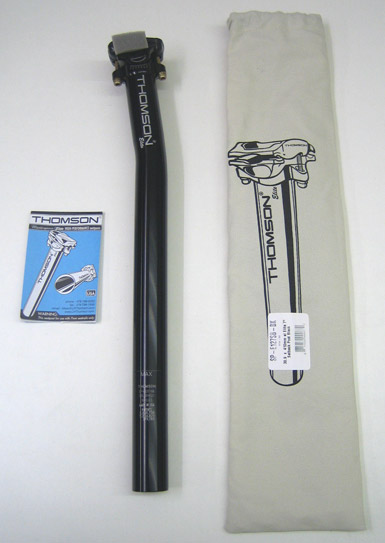

aký je rozdiel vo funkčnosti sedlovky zahnutej a rovnej od THOMSONa? bez ohladu na to ako to vypadá, chcem vedieť v čom sú výhody a nevýhody jednej alebo druhej...
ze si robim srandu:). ak potrebuje byt viacej vzadu (mas kratsi ram, prip. predstavec), tak je lepsie mat zahnutu, teda s offsetom, ak nie, tak normalne zober rovnu

Ak ides menit sedlovku na svojom biku, aku mas tam? Ak mas hokejku, zober si radsej zahnuteho Thomsona. Na rovnej sedlovke, nemozes dat sedlo tak dozadu ako na hokejke a pride mi dost neprijemne ked slapem niekam za seba.
mailer...neviem, kde si sa dopracoval k tej info, ale v Kaktuse majú sedlovky Thomson normálne v skrinke a normálne na predaj. NOISE...ja som jazdil rovnú sedlovku na terajšom fulle a dal som tam Thomson hokejku. Posed sa krásne predĺžil a bike nielen, že nabral športovejší vzhľad, ale aj samotný posed:) quasko...ktorý kolokrám má Thomson sedlofky?
este trochu zabudate na uhol sedlovej trubky na rame, nie kazdy bajk "znesie" zahnutu sedlovku, kde sa bude tazisko jazdca vzdalovat od vertikalnej osi prechadzajucej cez stredove zlozenie... neprimerane posuvanie taziska dozadu ovplyvnuje nie len tazisko a geometriu ramu, ale aj neefektivny prenos namahania svalov "dalej od kolien", cim viac vzadu jazdec sedi a slape...
takze opat k poznamke, ak je maly ram, treba kupit vacsi a nie len natahovat posed neprimerane dlhym a zahnutym predstavcom ako aj neprimerane dlhou a zahnutou sedlovkou...
a ci je zahnuta, alebo rovna s off-setom je podla mna jedno
tiež som minule riešil otázku zahnutej sedlovky ... off- set rovná vs zahnutá. zistil som, že zahnutá je tak isto vzadu, ešte by som povedal, že o kúštik viac vpred ako rovná z off-setom. takže to máš v podstate jedno. mňa by zaújmal rozdiel vo funkčnosti medzi zahnutou a off-setom...
