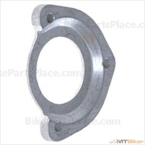

Zdravím . Mám v plne kúpiť tento napinák ale ! Shaman Drake Lite BB sa dáva pod misku stredového alebo potrebujem ISCG ? Ale zatiaľ čo som čitaľ tak to je pod misku . A aký rozdieľ je medzi tým či ho uchytím pod misku alebo ISCG ?
ISCG ide priamo na rám - potrbuješ ISCG návarky na ráme
BB ide pod misku stredového zloženia - nepotrebuješ žiadne návarky
Ak máš ISCG návarky daj to tam, ak nie kúp BB.
Takze dam dolle kľuky povolím ľavú misku vytiahnem z pravej strany dam napinak strcim naspat stred zakrutim lavu misku dam kluky retaz a je to ? Samozrejme dak prec smyk
