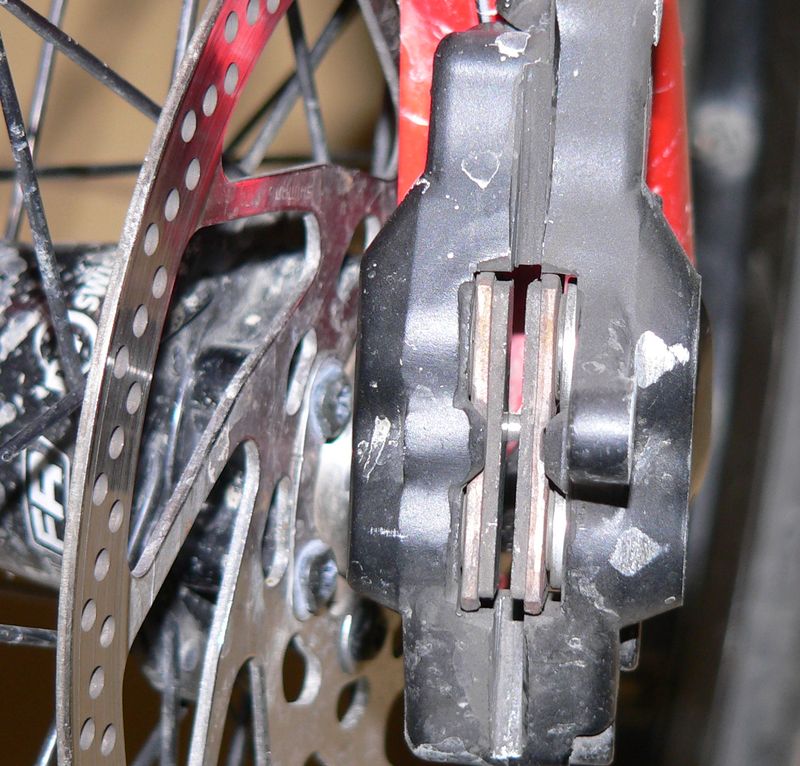

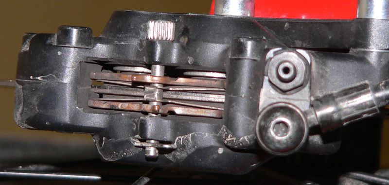

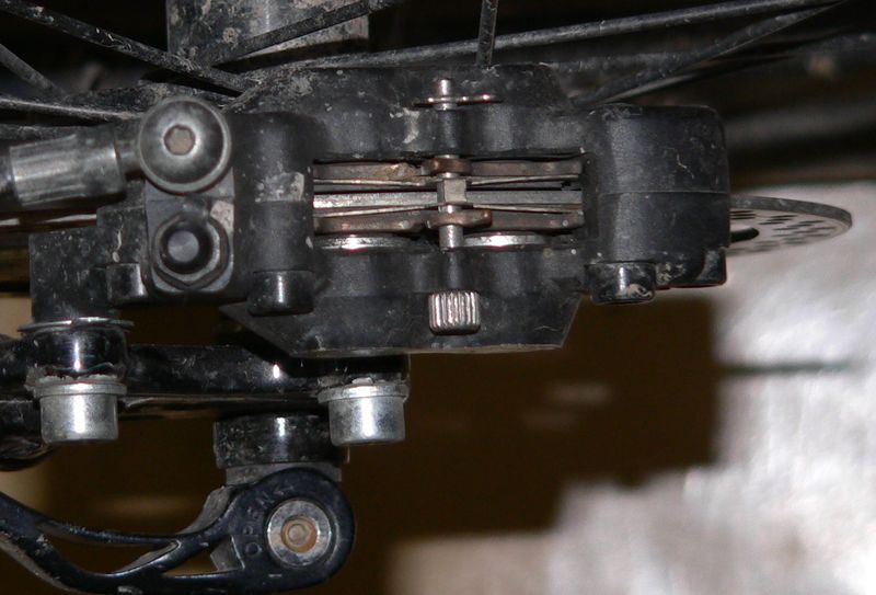

Pozrite sa prosím na obrázky v prílohe. Dnes som bol na biku a neskutočne mi pílili nervy brzdy, ktoré stále pískajú, šúchajú a vydávajú zvuky, ktorými plaším okoloidúcich. Tie brzdy sú 4-piestikové; čo mi nejde do hlavy je, prečo je ľavý pár piestov vytlačený viac ako pravý. Je to normálny stav? Alebo je to chybné? (je to aj vpredu aj vzadu)? Je to zavzdušnené? V zásade to nevadí (brzdný výkon je skvelý), ale veľmi ťažko sa nastavujú, aby neškrtali o platničky a čo je horšie, aj o telo strmeňa...

dik za odpoved, ale o piskanie tu vobec nejde - to je jednoducho preto, ze sa kotuc stale jemne opiera o platnicky a nejaky zvuk to vydavat musi. Ale to neriesim. Chcem vediet, ci tie piesty su v poriadku...
toto sa obcas stava ked jeden piest drhne alebo mu nieco brani. pravdepodobne aj jeden piestik chodi menej alebo vobec. jednoducha pomoc. staci zatlacit piestiky naspat a napumpovat ich naspat do polohy v akej maju byt. ak teda jeden nechodi tak prichyt ten pohybujuci sa napr. srobovakom a pri stlacani paky by sa mal dat do pohybu aj druhy.
Podla tych fotiek mam pocit, ze kotuc nemas presne uprostred strbiny brzdy. Mal by si doplnit/ubrat podlozky tak, aby bol presne v strede strbiny. Podlozky 0.3mm dostat aj v zeleziarstve za par korun a su dostatocne tenke. (original sa tusim dodavaju aj 0.2mm)
Tento typ brzd je vseobecne znamy typ, ze platnicky su dost blizko kotucu a obcas si suchnu. Ale da sa to vyladit. Ja s tym nemam problem.
To ze sa pri odbrzdeni jedna strana platniciek odsunie trochu viac ako druha sa moze stat. Da sa vylepsim rozhybanim piestikov:
Vyberies koleso a platnicky. Potom vsetky piestiky zatlacis naraz co najhlbsie. Potom vzdy tri piestiky drzis a stlacis brzdu. Ten co sa vysunie zatlacis naspat a zopakujes. Pozor nestlacat brzdu moc, lebo by piestik uplne vypadol a musel by si naplnat a odvzdusnovat. Mozes ich pri tom aj trochu namazat tym olejom co ide do brzd. Takto to spravis pre vsetky piestiky.
mno, po diskusii s TomPym (pozdravujem ) to vyzerá na zodraté platničky, zajtra by mi mali prísť nové 2 páry od Kool-Stopu, tak uvidíme. Ale je to najpravdepodobnejšie. Piestiky chodia normálne; nedrhnú, tu nie je chyba. Taktiež chod páčky sa s časom nezmenil, proste sa pri zodraných platničkách posúva len jeden pár piestikov bližšie ku kotúču, čo potom spôsobuje, že kotúč nie je presne v strede a že skrtá nielen o platničky, ale aj o telo brzdy...

Tie platnicky na fotkach urcite nie su zodrate. Ak ich budes vyhadzovat posli mi ich - ja ich este 1/2 roka pojazdim a to brzdim naozaj vydatne
Naozaj sa skus pohrat s podlozkami.
uvidime, ci sa to poriesi, snad ano. Platnicky uz maju za sebou pekne kilometre a po vselijakych povrchoch. S podlozkami som sa hral (mam tam vsemozne pliesky, 0.2 mm podloziek vselikde asi 7 kusov), chvilu to je OK, potom sa to zas rozbije... Ked som porovnaval nove platnicky a hento, nove su 3-4 krat hrubsie... Tak snad to pomoze

jo a este jednu vec. to urcite vies, ale pre istotu. s tymi podlozkami pri IS uchyte treba trmen nastavit tak aby kotuc prechadzal jeho stredom a platnicky uz potom prisposobit pridrziavanim. nema totiz velky zmysel riesit suchanie podlozkami, pretoze to (suchanie) je zapricinene nespravnym chodom piestikov a tam to treba riesit.
