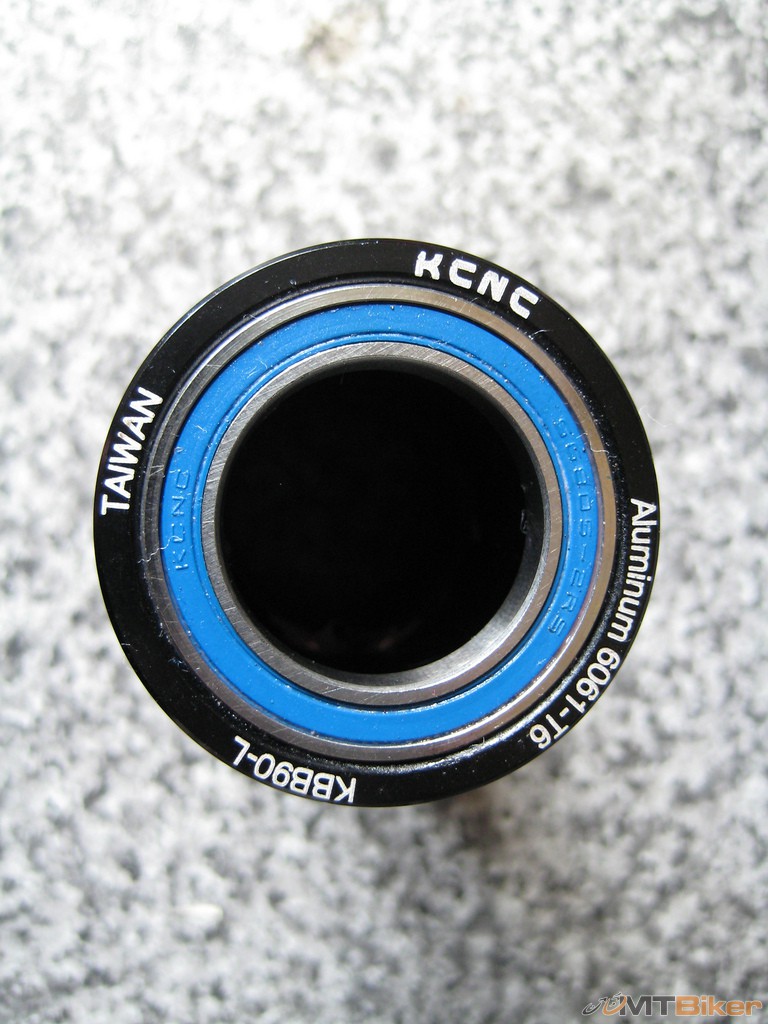

Ja som pred mesiacom tiez na zestym menil za KCNC BB90 . Je to hlinikove puzdro a loziska sa daju velmi lahko vymenit bez toho aby bolo treba puzdro vytiahnut z ramu. Ja som hned menil loziska za japonske ABEC5 co mam este v zasobe. V baleni je tiez par nahradnych plastovych krytiek.

Diky za radu, pri dalsej vymene vyskusam to KCNC. Ako vyberas loziska bez vytiahnutia puzdra? Mas na to nejaky pripravok?

Lozisko neni priamo zalisovane do hlinikoveho puzdra ale je vo vnutornej strane O-ring taky ako na prvom obrazku z vonku. Priemer tej spojovacej trubky je dost velky a neprekryva cele lozisko tak ako na shimano miskach a loziska sa daju lahucko vyklepnut z drievkom. Nazad som loziska do puzdra natlacil prstami (teda najskor som poriadne namazal vazelinou). Minus je ked budes chciet do buducna to puzdro z nejakeho dovodu vymenit tak sa to bude tazsie vyberat. Ale to teraz neriesim az za par rokov ked na to dojde
