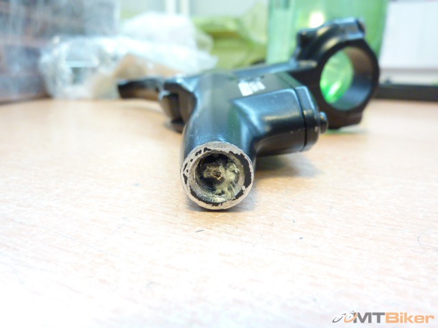

pri vymene hadicky,ktoru mi nejaky ko...t narezal,sa mi podarilo vytrhnut hadicku z packy ostala tam oliva z pozostatkom,koncom hadicky......neviem ako to teraz z paky vytiahnut,aby som tam mohol dat novu hadicku,vie niekto poradit,pls????????Brzdy Tektro Auriga Comp(zadna)
Ten co nie je na fotke .. nevadi, neries .. hento by ale nemalo byt nalisovane dovnutra, aspon teda u Avidu nie je, nejde to vytiahnut za tie fuziky z hadicky ? Alebo zobrat nieco, cim sa zakvacis dovnutra zbytku tej hadicky a vytiahnut to von.

skúsil by som odstrániť všetky tie fúzy z hadičky aby si videl kde je presne hadička a kde už olivka a pravdepodobne by som použil vyťahovák zalomených šróbov ... no hrozí tam poškodenie piestu v páčke takže najideálnejšie by bolo rozobrať páčku a z vnútra to niečím vyklepnúť von ...
Tieto alternativy napadli aj mna,len som sa bal ze to este viac dokatujem,ale asi nemam inu moznost ako sa stym pekne vyhrat,a dufat ze to este spojazdnim....ale aj tak diky za rady.
treba to robiť opatrne, ak poškodíš olivku nič sa nedeje zoženieš novú ale ak poškodíš plochu kde olivka dosadá v páčke tak už to bude tesniť a môžeš páčku vyhodiť ...alebo skúšať nejako to utesniť no na brzde to už bude dosť riziko ...
