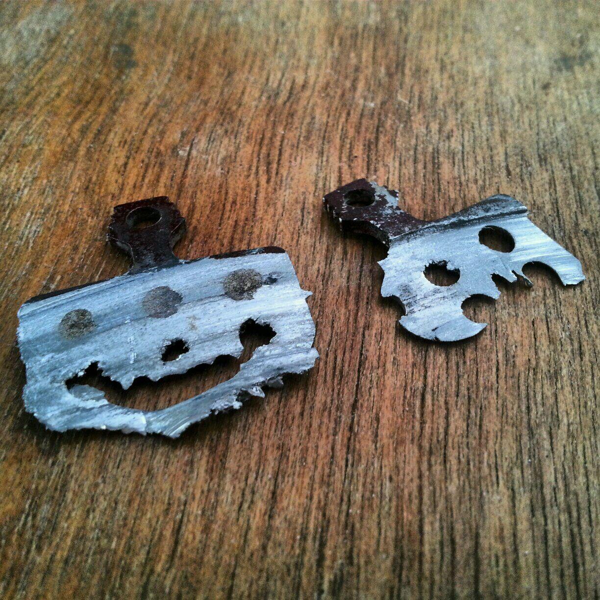

Platnicky po 2. etape AbsaCapeEpic
pbs.twimg.com
zdroj: https://twitter.com/joggieprinsloo/status/448521580101246978/photo/1
25.03.2014 - 21:06:32
08
pekny smajlik nalavo :D
25.03.2014 - 21:25:14
03
