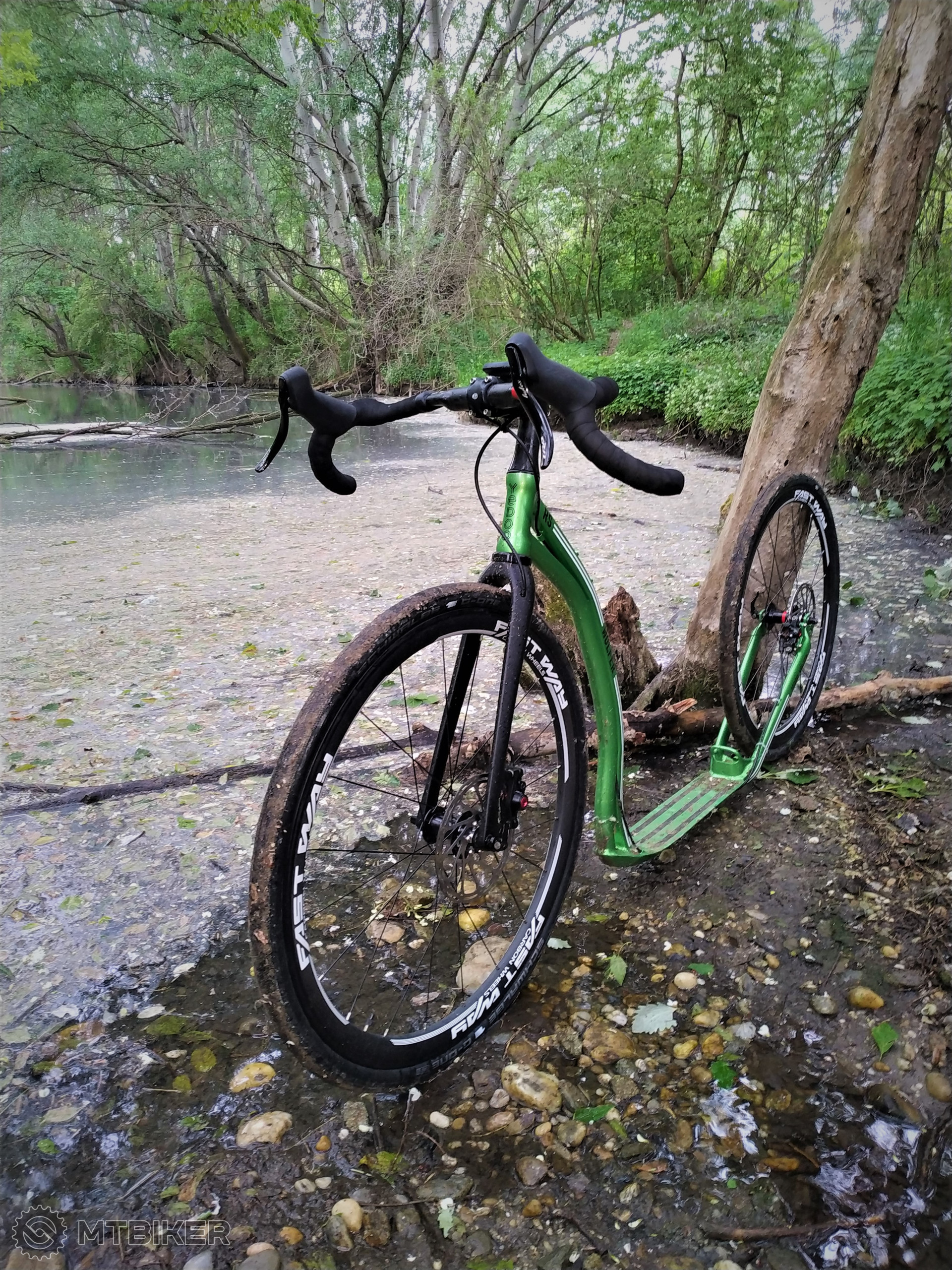

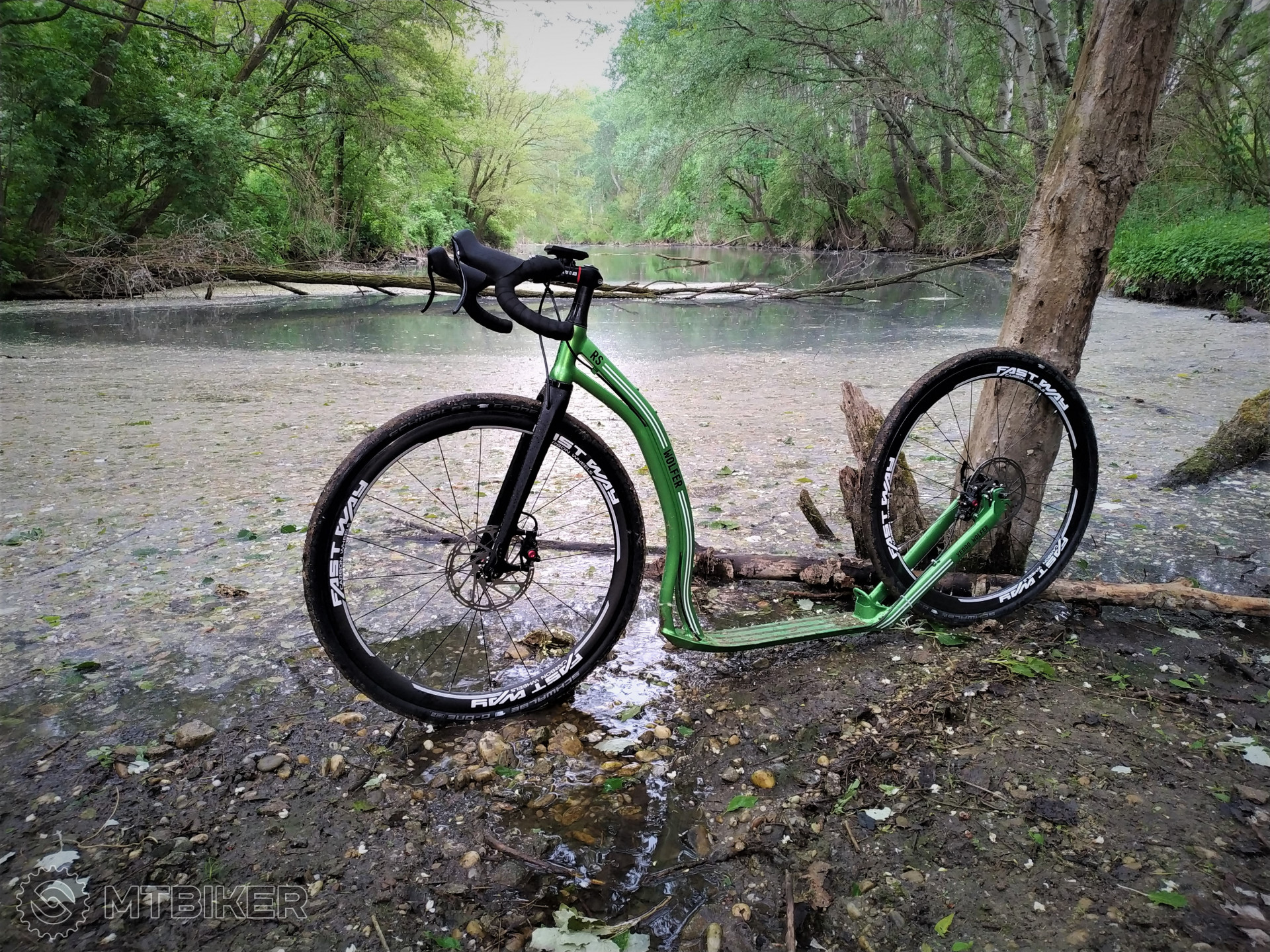

Hmotnost je 8,48 kg, ale prioritou bola robustnost, kedze je to gravel. Tazke brzdy, tazke gumy, tazka a siroka cross vidlica a dva 180 mm kotuce..
Duves...dostal som z predvyrobnej série jeden surovy ram s navarkami na zadny kotuc (co nebude v serii) a tak ma hned napadla verzia do terenu...
Karbon je pre mnohych zatial nedostupny a to sa nebavim iba o cene. Takze toto by mohol byt slusny zaklad na vlastnu skladacku. Mne napr prijemne prekvapila tuhost ramu na Dragstrovi a ked je na tom aj Wolfer RS podobne tak to bude super. Mibo Revoo sa mi zda dost mäkky.
bezkakolo... tak to musis vyskusat Wolfer RS..ten je naozaj ako skala...
a dnes sami podarili celkom dobre zabery pri vode... zaje°blateny tak ako sa na gravel patri...
Surovy ram mal 3335 gramov...
