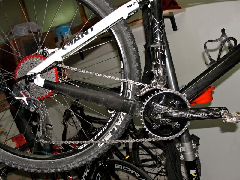

Aha, uz to dava zmysel. :) Ale prave 11z sa vyhodit neda kedze ma perforaciu pre kontramaticu (treba vyhodit 12z). Ale aj tak to nie je zly napad. Len ta cena...
10.05.2010 - 14:21:21
Nie, vyhodis 11z a musis dokupit lockring na 12z.

to schmirgel: Takze "len" cena kazety 11-32 + 75 € + postovne a mam kazetu 12-36. No nekup to. :)

Este sa vratim k tej quaskovej verzii 12-36 kedze sme to riesili v inej teme - cela kazeta 12-36 za cca 66 € pri aktualnom kurze aj so zaratanym postovnym 20 €. Tazko porovnatelne s tymi francuzskymi posukmi. :D

A len tak náhodou - nie je uzatvárací pastorok trochu iný ako obyčajný? Práve pre to uzatváranie... Takže nestačí vyhodiť 11-z a uzatvoriť, ale treba vymeniť aj 12-zubový z obyčajného na uzatvárací...
Ale nie som si celkom istý.
10.05.2010 - 22:47:52
Aj 12 zubový pastorok má drážkovanie pre maticu. Neviem presne ako je to s priemerom matice, či bude treba väčšiu/inú ale pastorok meniť netreba.
