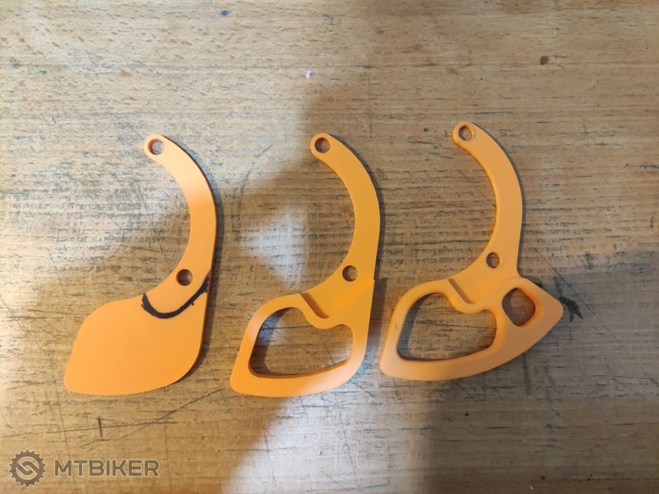

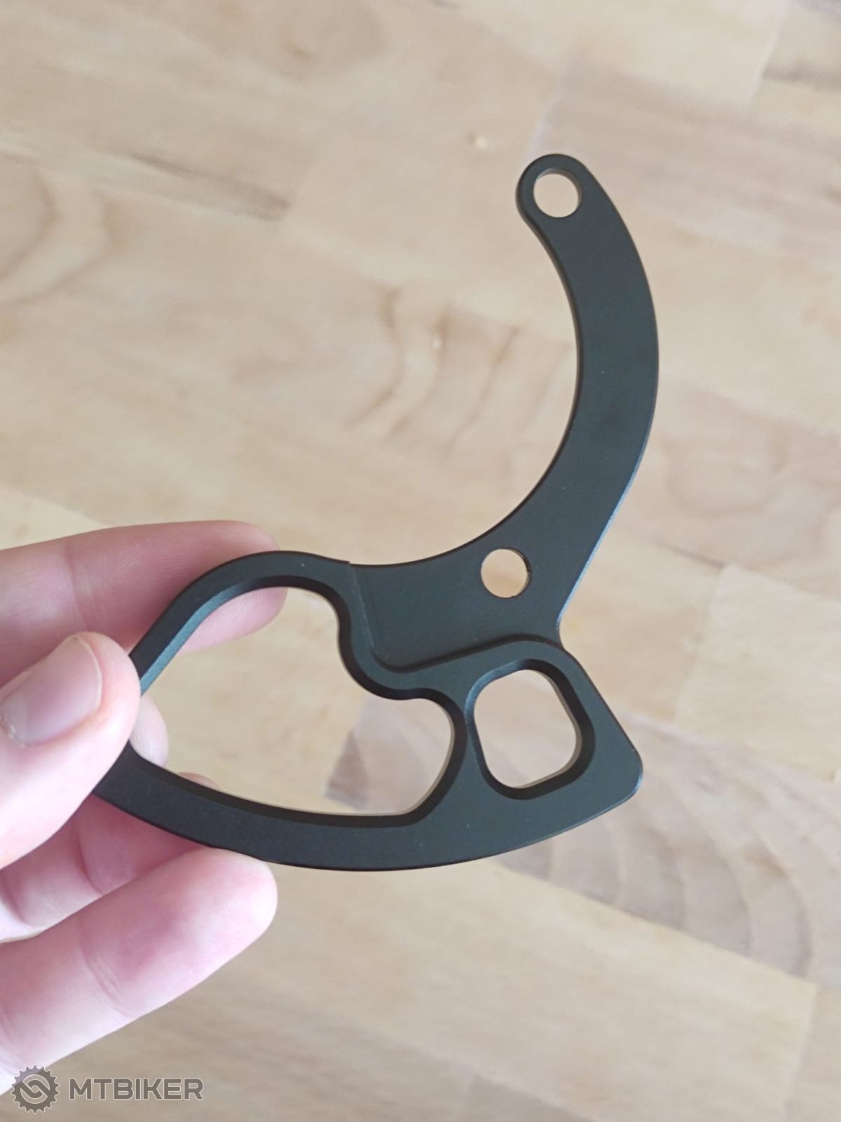

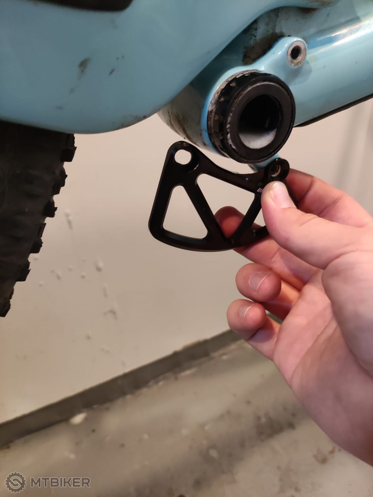

Chcel som na tento bike namontovať lacný ISCG05 bashguard. V špecifikácii píšu, že tento rám má ISCG05, no v skutočnosti sú tu len horné dve diery – tú tretiu, ktorú rockring tiež potrebuje, sem už nedali.
Nedalo mi to, tak som si namodeloval a vytlačil prototyp na overenie rozmerov. Všetko sedelo, tak som to dal vyfréfovať z 7075 hliníku. Dnes mi to prišlo, takže som to hneď namontoval. Pri 32-zubovom prevodníku je presah 4 mm.
Teraz to už len otestovať, lenže som po operácii kolena, a do terénu, kde by sa to dalo vyskúšať, sa dostanem asi až v septembri.
Nájde sa tu niekto ochotný s týmto rámom alebo iným, kde tiež chýba 3. úchyt, kto by to chcel vyskúšať?
