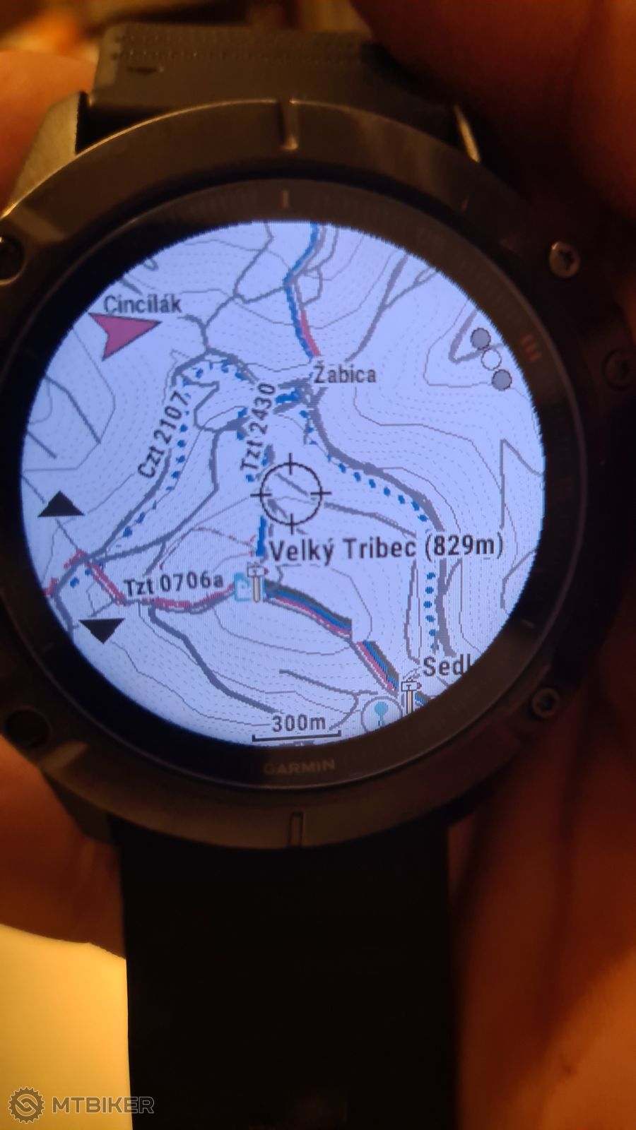

Stiahneš jedno aj druhé. Freemap z ich stránky, lesné cesty je link niekde tu na stránke ,ale až tak ich netreba. Tá fm je dosť dobre pokrytá. Potom ich len nahráš do adresára Garmin v hodinkách. Zapnem hodiny a niekde tam je možnosť voľby mapových podkladov. Neviem teraz z hlavy kde lebo momentálne nám 5 bez máp.
Ahoj, tak som tu , freemap mapa ide na 100%, len mam problem s tymi lesnymi cestami , ked stiahnem subor lesne cesty a nahram ho do hodin, nezobrazi sa mi v zozname map, vedel by si mi poradit?
Ahoj, mrzí ma to ale asi nie. Nemám hodiny v ktorých by som to mohol skúsiť, lebo moje 5 mapy nepodporujú. Použil si verziu odtiaľto? Lebo v Garmin Edge 530 mi funguje bez problémov.

https://www.mtbiker.sk/forum/cyklotrasy-navigacie/nove-nadstavbove-transparentne-vrstvy-pre-navigacie-garmin-t25441.html
Uz to šlape, moc ďakujem 👌✌️
