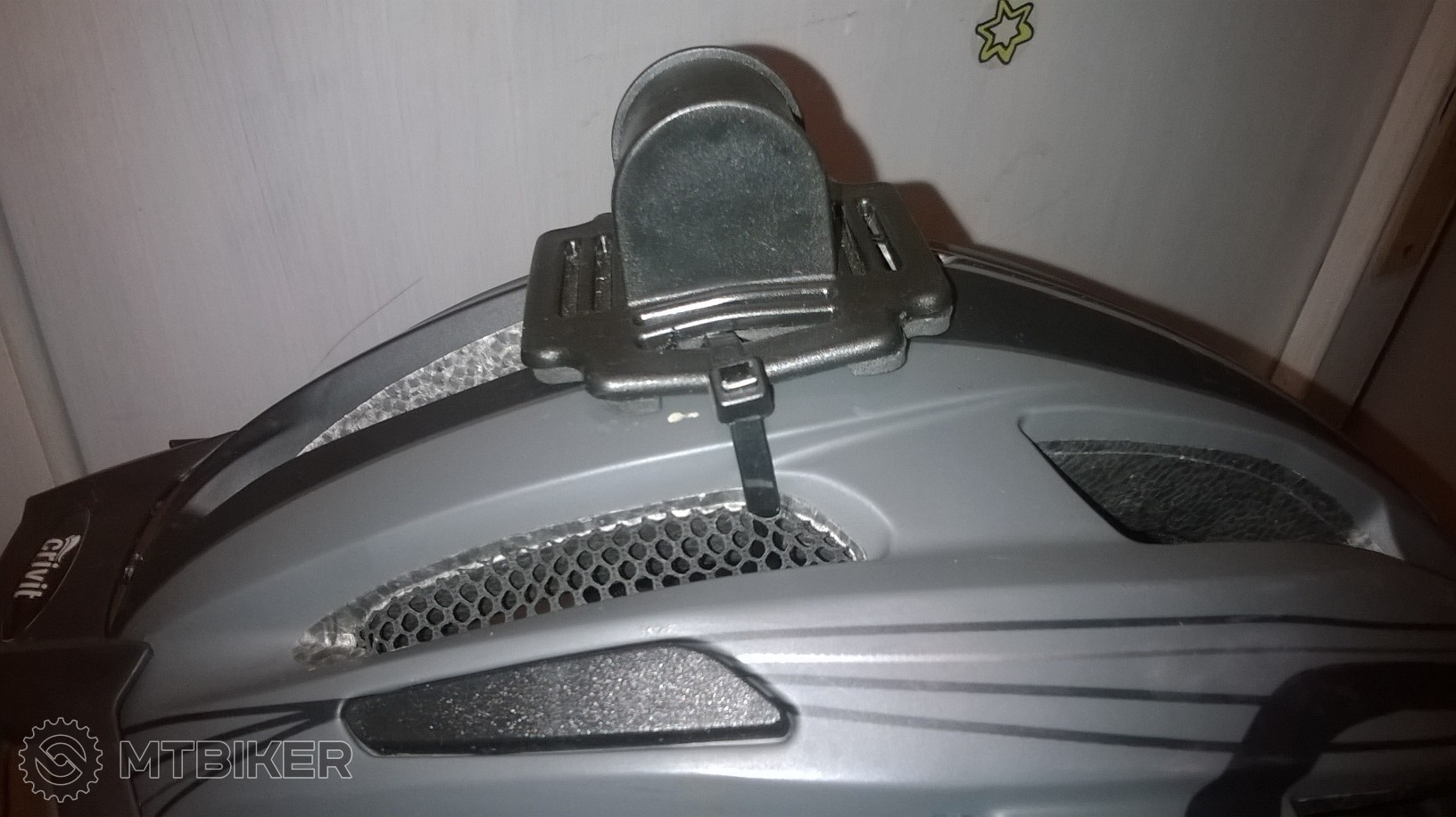

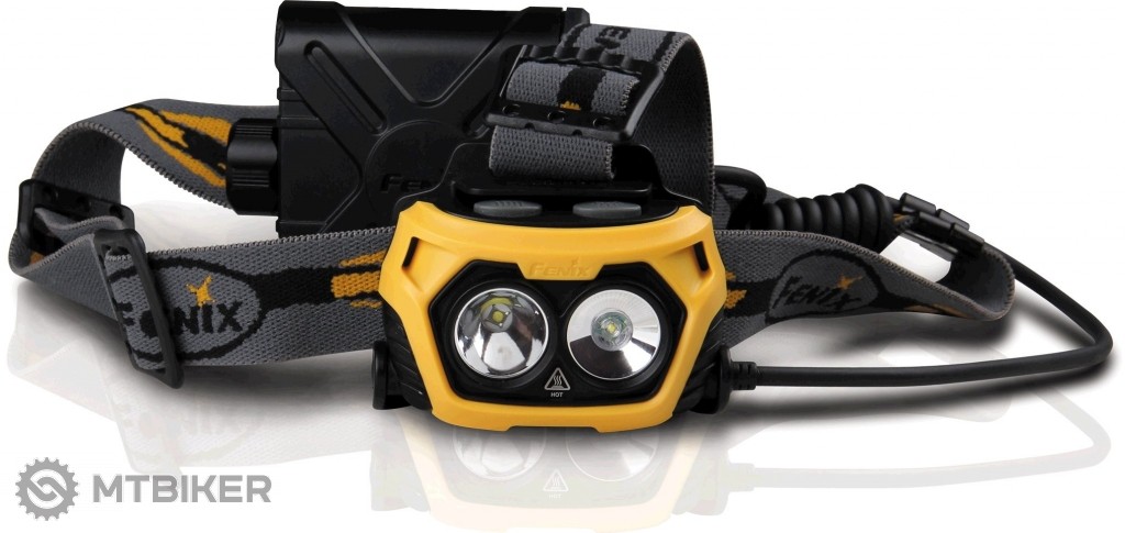

...no ja som potreboval hlavne univerzalne svietidlo,da sa pouzit ako na pesiu turu kempovanie a pohodlne aj na bike.dokupil som k nemu Fenix drziak na rajdy,drzi pevne a je lahucky...BC30 som davnejsie skusal,je to strasne tazke hebedo,pouziva dve 18650.od BC30 som cakal ovela viac na to ze ma 2 LED a 1800lm.moj ma iba 1 LED a 920lm na plny vykon svieti 1.5 hod po 15 min. automaticky prepne na 400lm.a na 400lm vydrzi nepretrzite svietit 3,5 hod.(otestovane) co je podla mna velmy slusne.nosim so sebou v batohu nahradnu 18650 takze svetla mam tak cca na 7 hod. co podla mna uspokoji aj tych naj narocnejsich

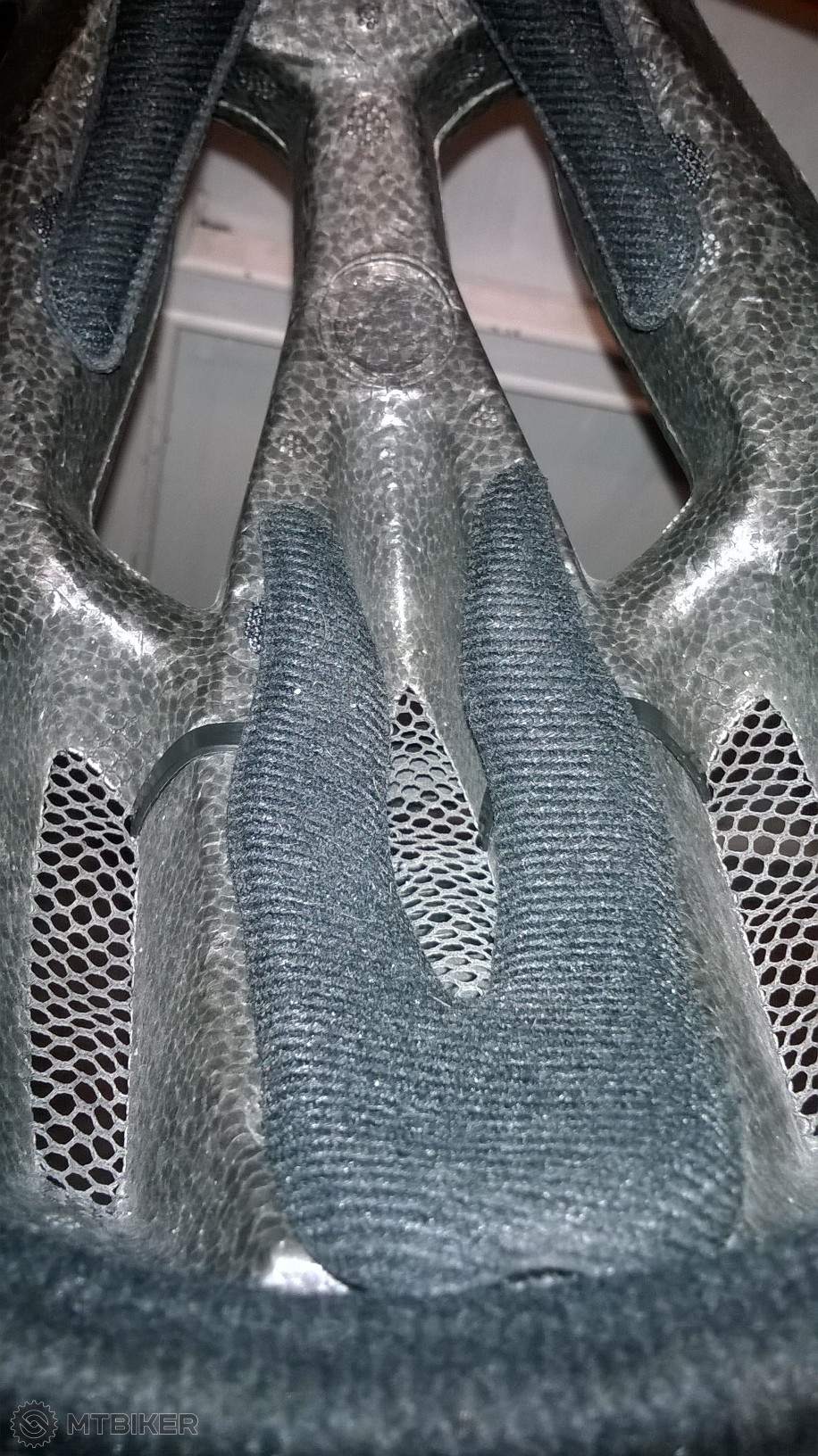

Izzy68 klasicke stahovacky pouzivas? aky popruh myslis konkretne z aliho?
popruh na celovku, ktory das dole a ostane plastova cast. velmi jednoducha montaz, nepohne sa ani o mm.

Presne. Chcem viacúčelové svietidlo, len som nevedel, či sú na bicykel použiteľné. Pozriem, či je ešte niekde to, čo máš ty, ak nie, pôjdem do tej 41. Má síce v tom najsilnejšom nepretržitom režime o 50 lm menej, ale hádam to bude stačiť. Vďaka, pomohol si mi.
