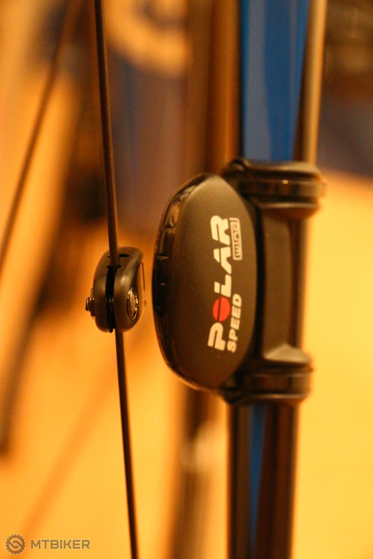

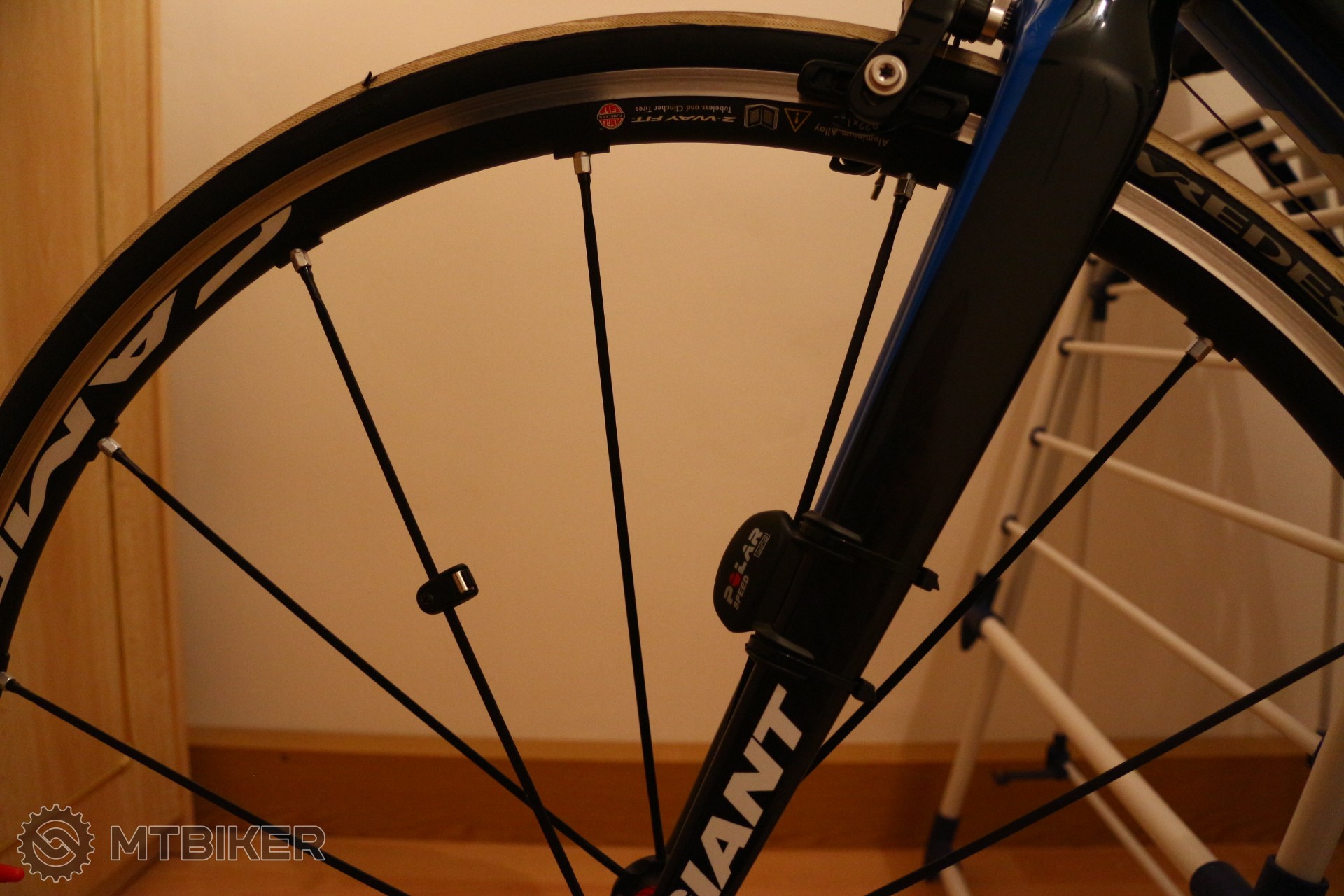

Zdravym,potrebujem prosím vás poradiť.Ročný Polar CS500,všetko namontované ako má byť,do 4mm,na stred senzora,ktorý má nové baterky+senzor kadencie nové baterky.Problém spočíva v tom,že sa mi nechce spustiť svojvolne tachometer ,pričom je tak nastavený.(teda ked dojde k otáčaniu kolesa),a počas jazdy sa mi svojvolne vypína,alebo teda stopne ako keby som zastavil.Neperiodicky,na rozne dlhú dobu,niekedy dlhšie,inokedy sa v momente opať zapne.Preto píšem,že boli menené baterky v senzoroch,že prv som si myslel že je chyba tam,tachometer nemá menenú baterku (výrobca sa odvoláva na výdrž cca 3rokov) a myslím že na displeji sa to prejavuje ináč.Napadá ešte niekoho nejaké riešenie?????????????????
Pravdepodobne bude chybný senzor rýchlosti.Najlepšie vyskúšať druhý ak máš v okolí niekoho čo by ti vedel požičať senzor.
Ak by si mal cestu do Ba tak ti viem požičať nový senzor.
Luigi:napadlo ma dat aj vyssie senzor,ale nespusta sa ani kadencny ale skusim.jaro 111:ak tak sa ozvem,lebo to by bolo super,pracujem v ba. Kiri a Jezus:ako spominam,vyrob.udava 3 roky a ja ju nepou.ani rok,a ani tak casto,ale idem do toho.Triki:dá sa vymenit.
