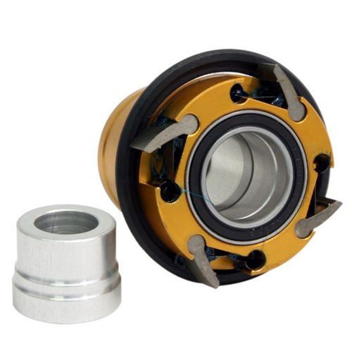

nesranduj a zober syntace. :) je tam obdobny system volnobezky ako DT ratchet. pri lahkej udrzbe mas roky rokuce pokoj. a cena je super. nalinkovany naboj ma orech shimano, cize shimano kazety niesu problem. ale rovnako vies prerobit na sram xd.

1. podstatny rozdiel je orech: hope pouziva klasicke zapadky, ich prevedenie je vsak neporovnatelne trvacnejsie ako novatec a ine obdobne sroty. (jazdim aj hope dlhe roky a OK, ale su zname obcasne zlyhania - casto podcenena udrzba)
2. pochybujem, ze ho zozenies novy za 100e.
3. ak aj ano, aj vtedy by som sa rozhodol pre syntace. prevedenie volnobezky ma oproti zapadkam vzdy navrch. + na syntace vies dokonca este stelovat volu lozisk
oproti syntace ma hope mozno navrch, ze je viac rozsireny, mozno lahsie zozenies diely a adaptery ak budes prerabat a mozno to ulahci znovupredaj ak by k tomu doslo...

Nech sa tym netrapi, ked praskne vymeni. Ak nejazdi intenzivne a nevazi vela, tak mu par rokov vydrzi.
Vyzera to byt klasicky lacny typ, co ma este orech na gulickach (tak ako to robi Shimano).

Ratchet konstrukcia tam urcite bude, len ratchet bude asi priamo z vnutornej strany vonkajsieho plasta orecha.

Pre tazsich a intenzivnejsie jazdiacich je orech beznej ratchetovej konstrukcie vo vseobecnosti slabe miesto.
https://www.mtbiker.sk/forum/post1157143.html#p1157143
Vynimka z uvedeneho je Novatec D042SB, ale ten je len na 10mm osku.
Btw. Naboj Shimano Dura-Ace 9100 uz tusim ma ich novy (skopceny) orech takze treba pockat, kym sa to dostane do nizsich sad.
